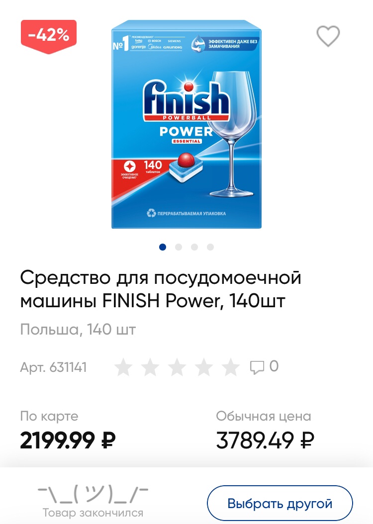

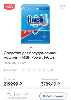

Раньше на озоне брал Сомат 100шт - 1000р, в конце февраля ценник озверел в 2 раза, поэтому в ленте были куплены такие Финиш (по цене что на картинке), через недельку опробуем, будем посмотреть как будут мыть.
