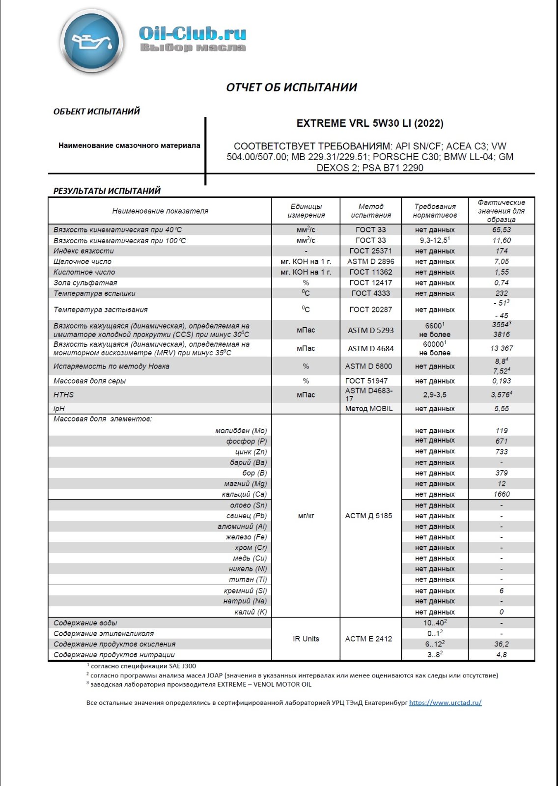

Состав: PAO (MOBIL) - 40% + VHVI (NESTE) - 35% и ESTER - 5%
Пакет присадок: INFINEUM P6080A https://www.infineum.com/p6080a/ + INFINEUM C9455B
Полимерный загуститель: INFINEUM SV 603

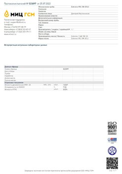

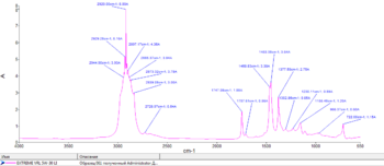

403220012_EXTREMEVRL5W30LI(VOABASE).thumb.jpg.ba2bf748961e0cf806a090f5dcce9693.jpg  2106810926_.thumb.jpg.3ac71800c3e8c2a59744b66c7ea27c6d.jpg
73760198_EXTREMEVRL5W30LI(VOABASE).thumb.jpg.0f1db8af740c8aa09c2d9a1fce61d1a0.jpg  1376525769_.thumb.jpg.ea1c3bfa91c438a943855b2e69c9ee55.jpg
Масло заявлено как: API SN/CF; ACEA C3; VW 504.00/507.00; MB 229.31/229.51; PORSCHE C30; BMW LL-04; GM DEXOS 2; PSA B71 2290
Данные заводской лаборатории:
Комментарий к анализу:
  • Хотя вязкость при 100 С как и в среднем у конкурентов - 11,60 cst, но по техническому заданию должна быть в диапазоне от 12 до 12,5 cst. В следующей партии вязкость будет от 12 cst, как это и было в тестовом образце
  • температура замерзания, в т.ч. в независимой лаборатории в LOTOS LAB, - 51 C, хотя в УРЦ - 45 C
В польской государственной независимой лаборатории провели тест тестового образца на Shear Stability при 30 циклах (90 циклов не согласовали):
