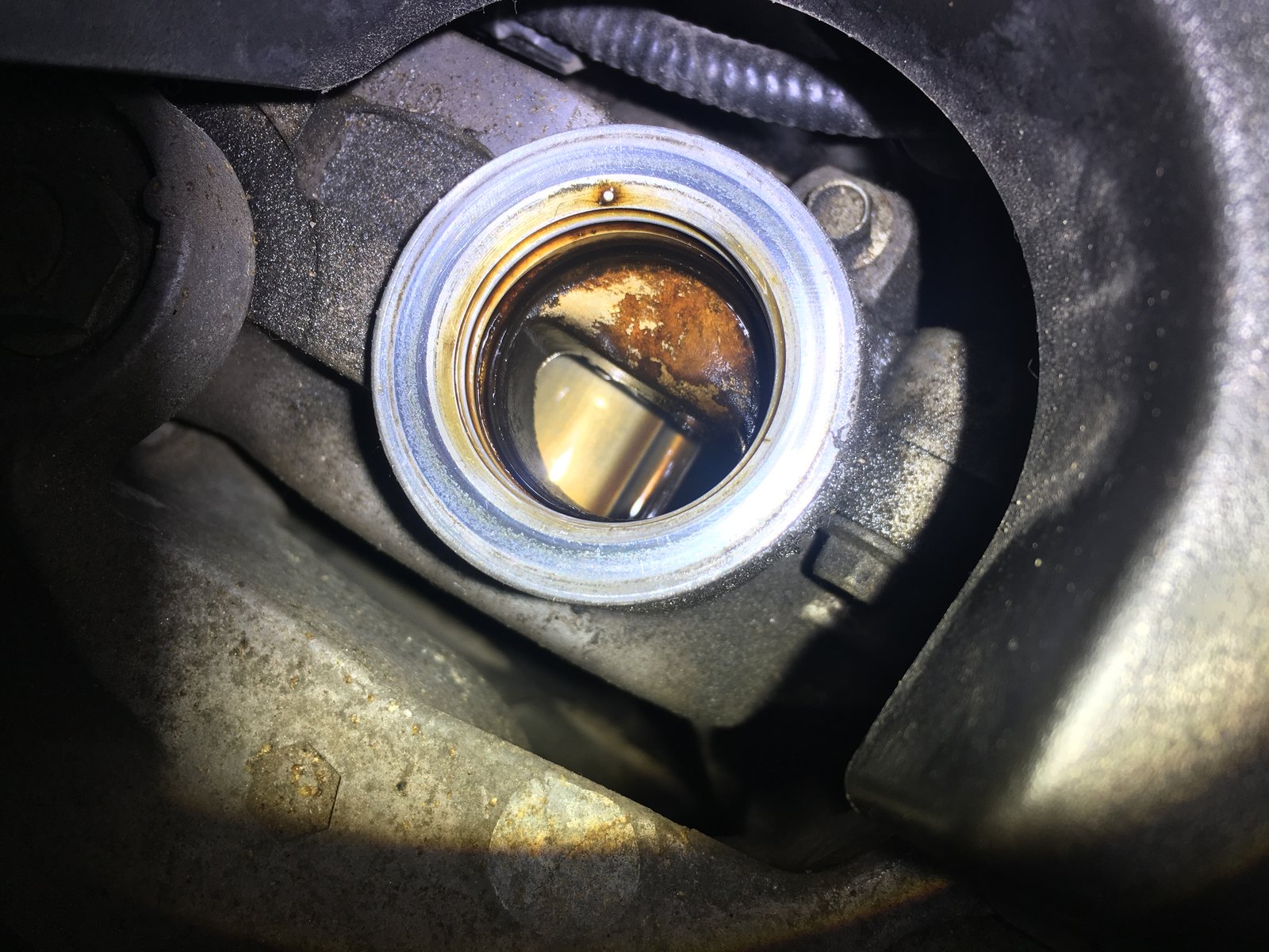

Сегодня забрал машину. Сначала ЛМ1990 на 200км, на ночь все таки Шума, потом помыли лукойлом, залил Форд 5w30. буду смотреть за расходом.
фото горловины до замены(сейчас тоже самое)
Сказали масло в колодце третьего цилиндра, видимо прокладка просится на замену

52 минуты назад, gronin сказал:
нипаняяятна
свечной колодец или цилиндр?
прокладка? сальник свечного колодца или кольца поршня?

34 минуты назад, Dimitreska190388 сказал:
нипаняяятна
речь шла про свечной колодец.. когда 10 ткм назад менял свечи какая то тоже была в масле, видимо 3 цилиндр..
9 часов назад, gronin сказал:
Да, знакомо, у меня такое было на MR20, это прокладка свечного колодца на клапанной крышке подтекает.
Надо бы в ближайшее время эндоскопом глянуть, в каких цилиндрах масло и откуда? Нет ли его соплей на клапанах?
Да и состояние хона и наличие задиров однозначно скажут, стоит ли продолжать мыться или без капиталки все равно уже не обойтись.
