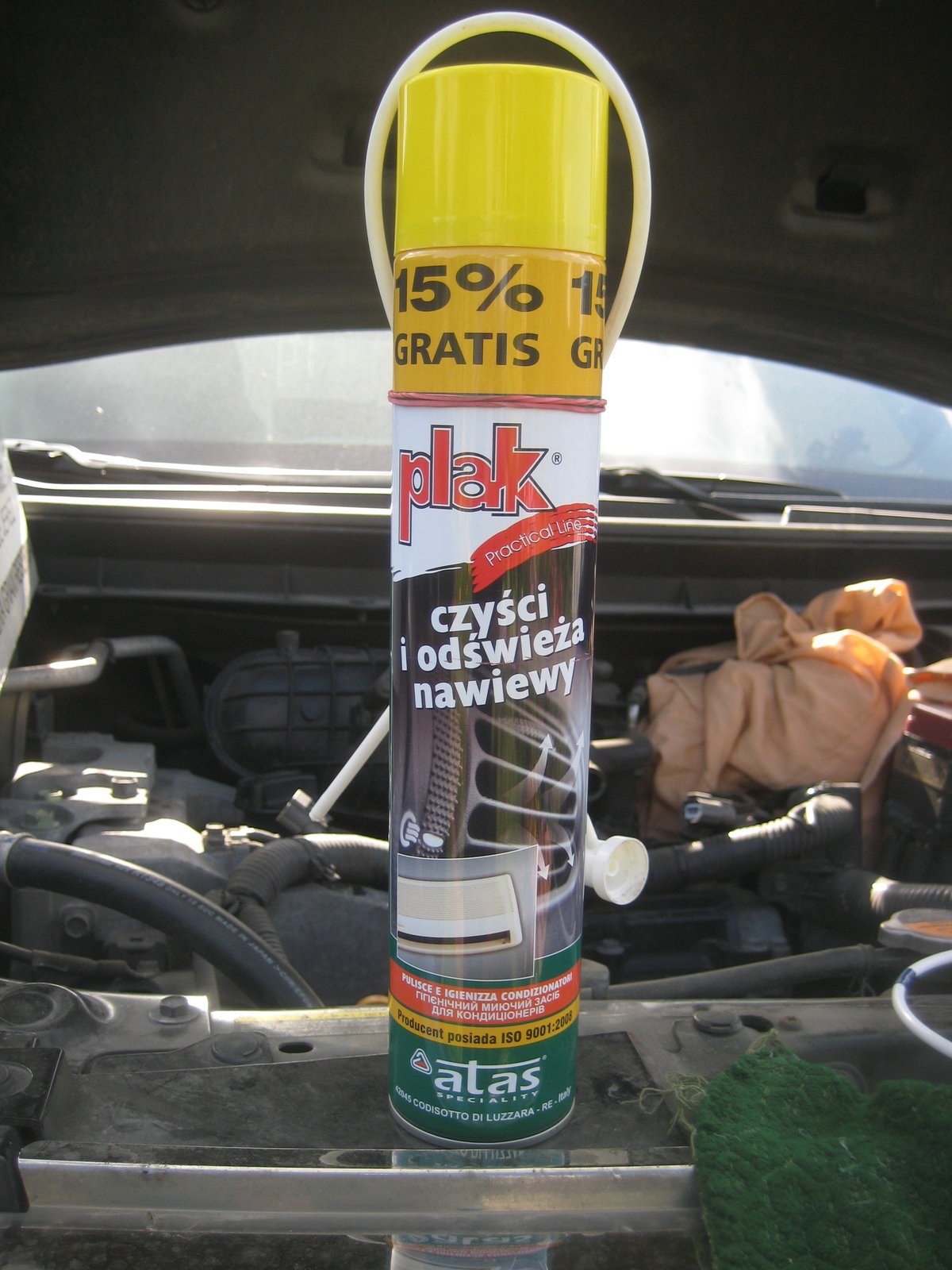

2.6. Идущая в комплекте с баллоном Gzox трубка короткая и прямая. Поэтому берем и присоединяем трубку от очистителя кондиционера к распылителю баллона GZox, опускаем ее в цилиндр до упора в поршень и распыляем состав 7 секунд, плавно вытаскивая трубку в процессе распыления. Сразу закручиваем свечи для создания в цилиндрах эффекта паровой бани. Конструкция наконечника трубки такая, что идеально подходит для этой цели, т.к. распыл идет строго перпендикулярно оси трубки и во все стороны, поэтому нет необходимости крутить баллон.

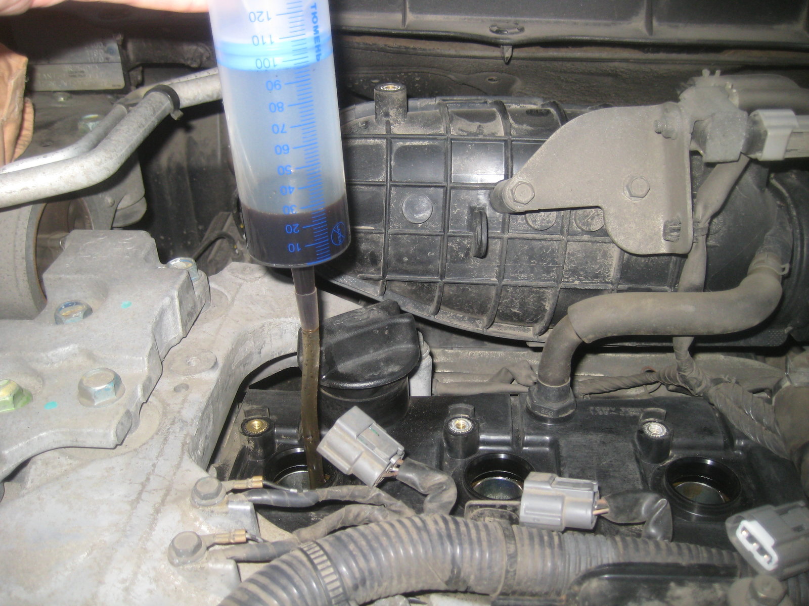

2.10. Через 5 минут снимаем свечи зажигания и шприцом откачиваем жидкость из цилиндров.

Шприц Жане 150 мл                                   (аптека Столички)                                                   - 77 руб.
Трубка для шприца (от капельницы или просто купить на отрез) - 40 см (Леруа)      - 20 руб.

Очиститель кондиционера PLAK #44790-44793 - от него нужна только трубка-распылитель (Автопаскер, Сталеваров 26 к1)                                                                                         – 328 руб.
Цена вопроса:  2.761 руб. и день работы на свежем воздухе.
Как показала практика, PLAK - очень хороший очиститель кондиционера, баллона хватает на 10 очисток, поэтому советую его купить не только ради хорошей трубки-распылителя, но и для дальнейшей чистки испарителя, которую нужно делать при каждой замене салонного фильтра.

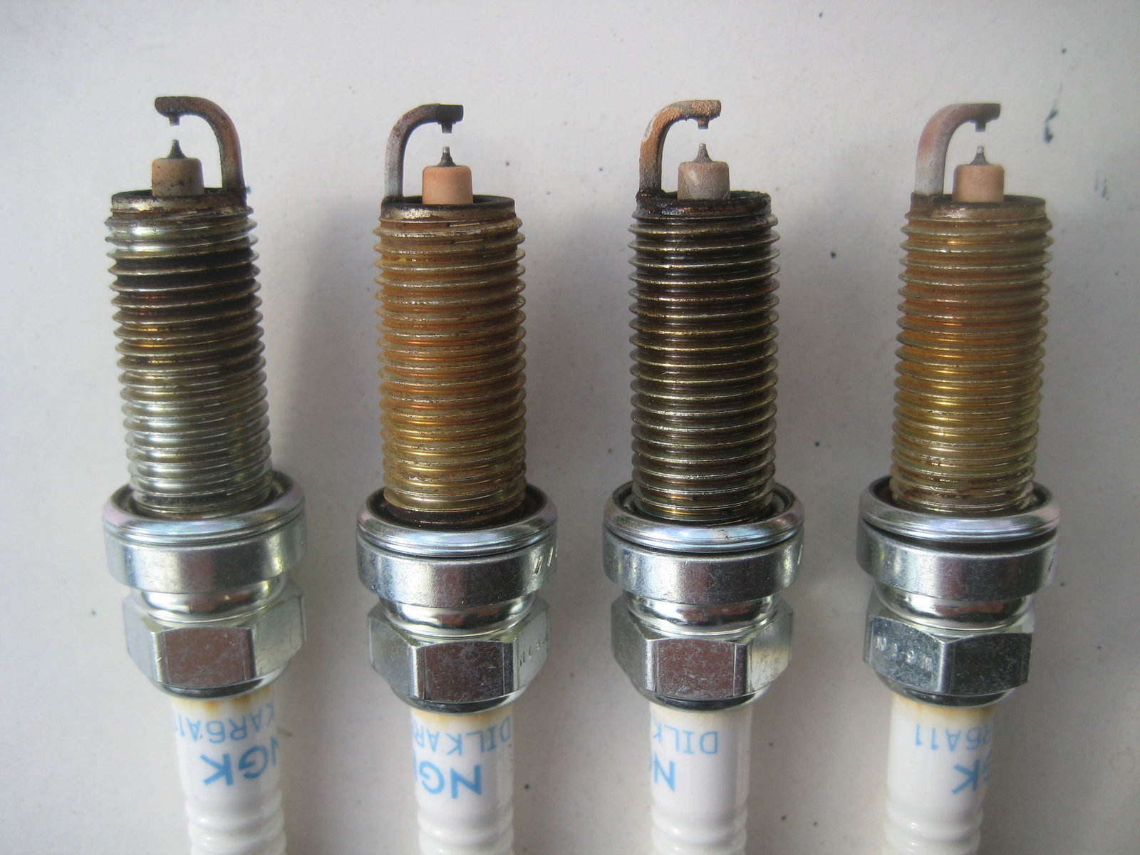

Хотя состояние свечей говорит, что раньше жрали именно эти же 2 цилиндра, в которых и сейчас появилось масло. Т.е. какие жрали раньше, те жрут и сейчас, вопрос теперь только в количестве...
Я надеялся на полное выздоровление, коль лечение было уже столь серьезным.:unknw:
Dimitreska190388
Я тоже на это надеялся, но видно правы были те, кто говорил, что получается только на начальных стадиях. У меня этот жор  уже 2 года. Выходит, что случай запущенный...
