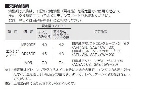

У меня в мануале к машине в таблице рекомендуемая вязкозть 5w30 отсюда и вопрос про лето и 0w20. Да и в иероглифах я не силён к сожалению.

У меня в мануале к машине в таблице рекомендуемая вязкость 5w30 отсюда и вопрос про лето и 0w20. Да и в иероглифах я не силён к сожалению.
А иероглифы и читать ни к чему - слева модель движка, справа масло для него
С латиницей и цифрами, надеюсь - проблем нет? :)
