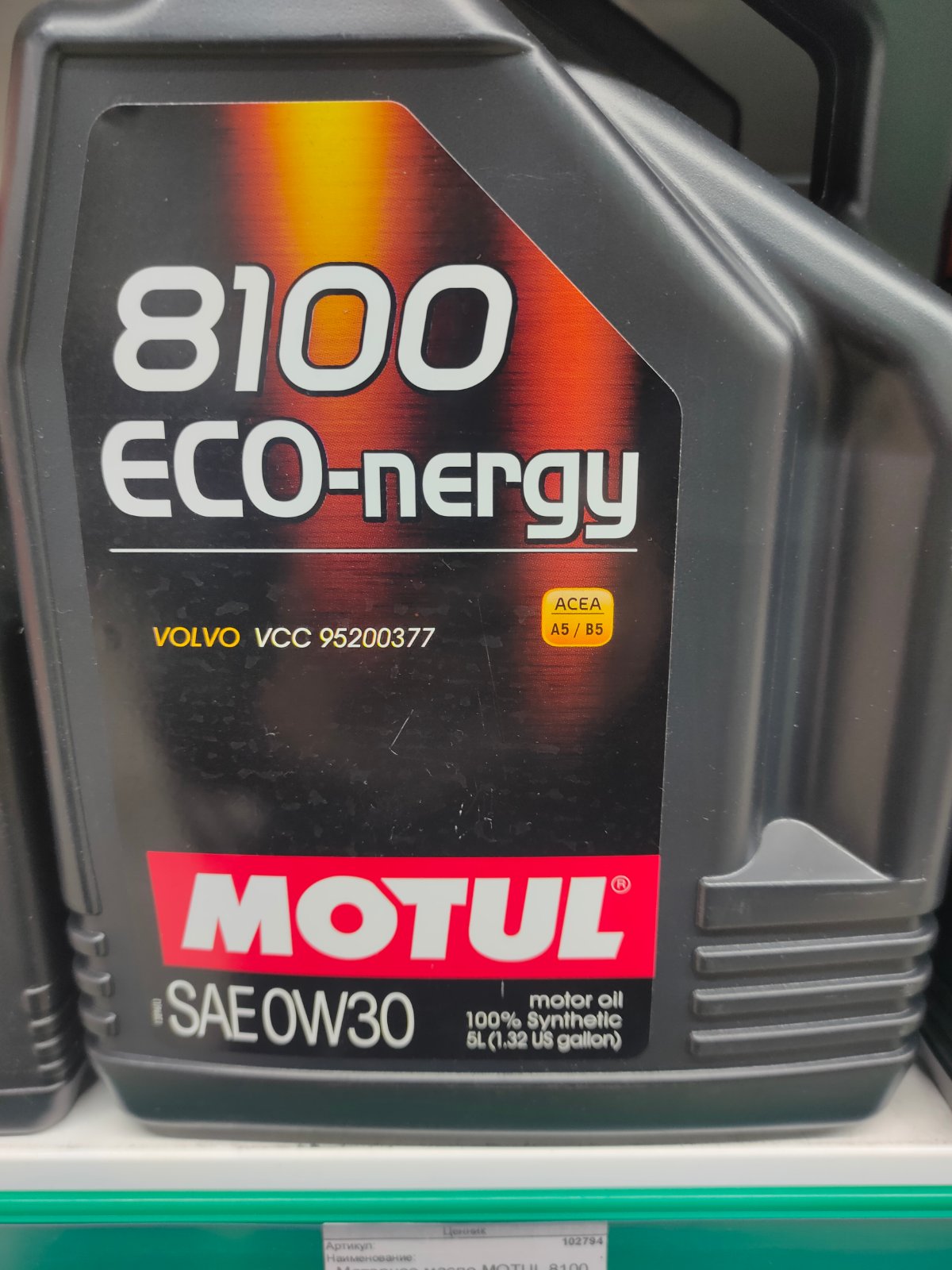

Скоро придет время менять масло, рекомендованное масло производителем shell больше нет в продаже и у дилера тоже закончилось. В инструкции по эксплуатации по маслам куча разных типов масел перечислено. Посоветуйте что в итоге залить в мотор.
Вот что нашел у себя в магазинах.
Посоветуйте форумчани что из этого зайдет в движок.
Виктор 86 зик

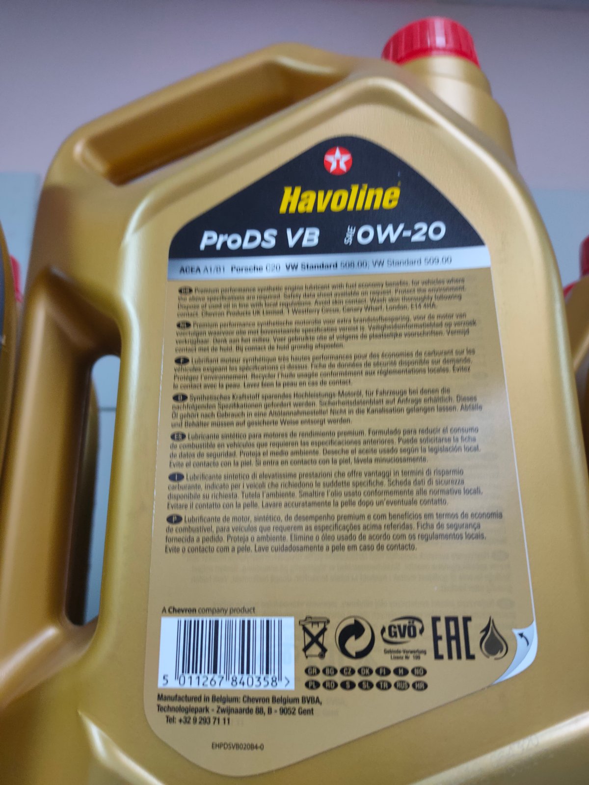

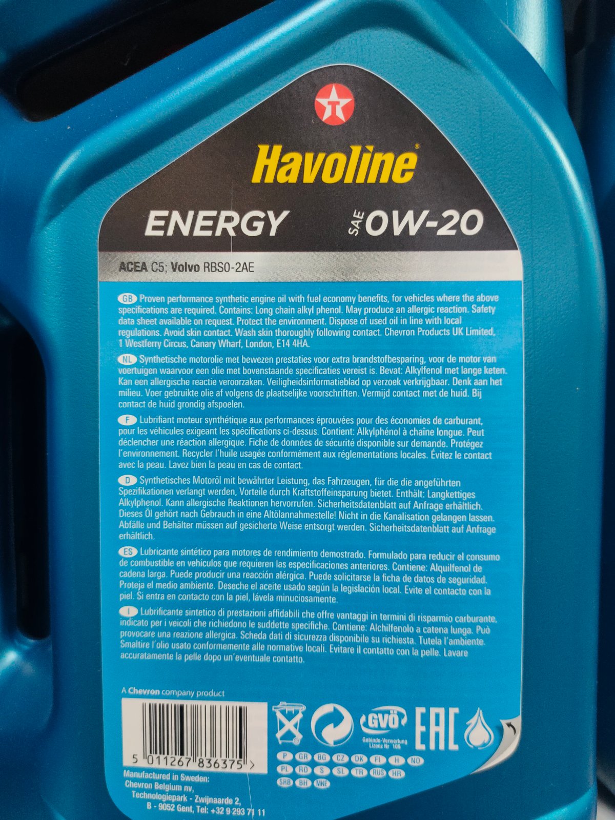

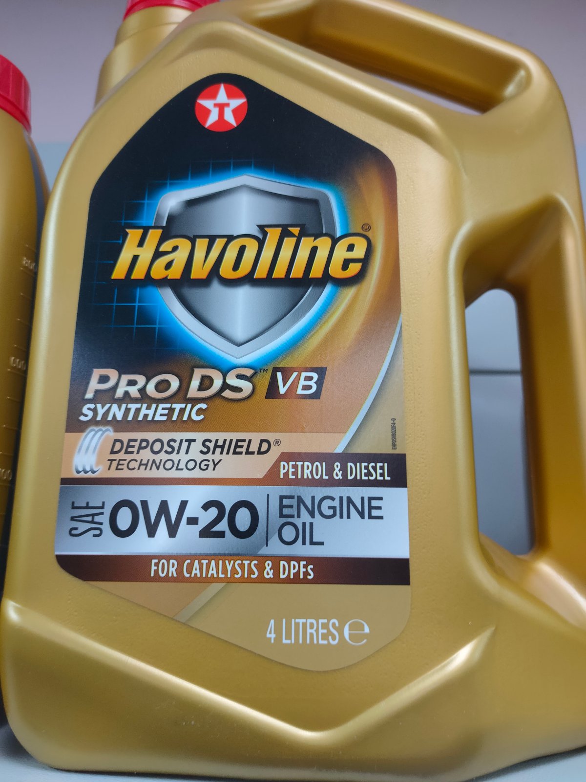

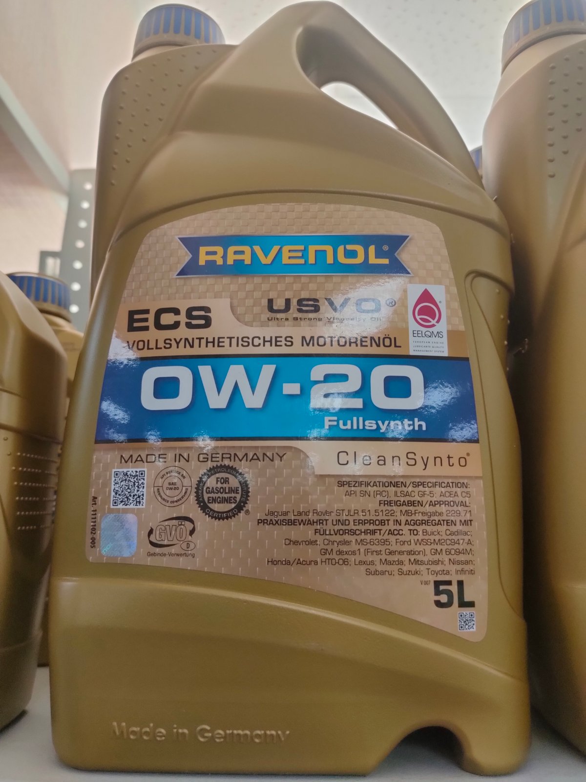

Вот что ещё нашел в магазинах, посоветуйте что из все этого в итоге выбрать.
У Texaco есть вольвовский допуск RBS0-2ae, я бы взял одно из них, если держать в уме, что движок в Тугелле аналогичен Volvo Drive-E
Посмотрите темы с анализами:
Texaco Havoline Energy 0W-20
Texaco Havoline ProDS MG 0W-20
