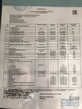

10.02.2024 в 23:12, SVali сказал:
Не похоже на МНПЗ. Вспомни тут недавно из нижнего был паспорт с похожим циферкам, предполагаю что это из последнего замеса с Костово.
Это точно не Кстово - в замесе из Кстово с кучей эфиров олефинов было, наоборот, мало - в районе 4%, И70 был в районе 20-ки + ОЧМ был 90. Даже с учетом того, что Ногинск фракционный состав меряет своеобразно, ОЧМ и олефины игнорировать странно) А если забыть про специфику Ногинска с фракционным составом, то по голым циферкам в паспорте, начиная с третьей строки и ниже -  это МНПЗ, выкладывали недели три назад паспорт с АЗС ГПН, как по мне, 1 в 1 с поправкой на другой замес. Почему с третьей строки надо смотреть- потому что соток с МНПЗ с ОЧМ 89, мне кажется, я вообще не видел; 88,5 - 88,7 помню, но чтоб 89 - :nea: А по  ТУ Тебойла нужно минимум 89:sarcastic: Так что лаборант, похоже, вынужденно взял грех на душу :acute:
6 часов назад, Exel сказал:
Ну если грех на душу,  то ..... Тут можно гадать бесконечно.
А если это и их топливо, то во обще не имеет смысла переплачивать на Тебойл за ГПН. Мне с платиной уж тем более :D

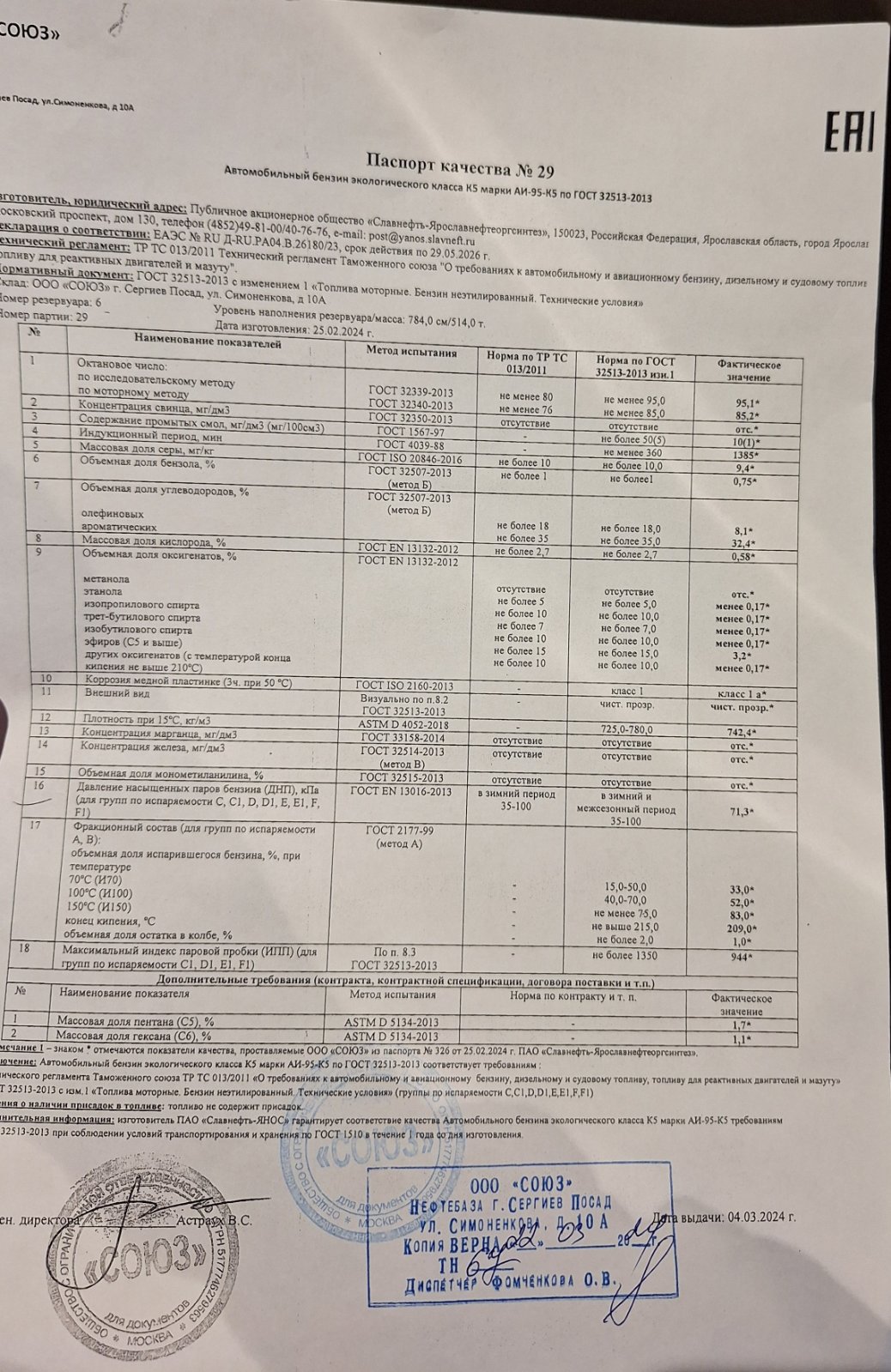

МО, на Новой Риге .  В феврале была Капотня , а весь март ЯНОС.
Убогий какой то 95... У ЯНОС обычно лучше.
Kennykenny , это которая на кругу бывшая ЕКА?
Серы вообще пипец. Тяжёлая нефть была видимо :D
А так все нормально вроде. Но Серы жёстко конечно.
Fujik Нет, это бывший Shell перед  съездом на Звенигород, Истру  в сторону области. Интересно , что в сторону Москвы на соседнем Тебойле , бензин с МНПЗ)
Kennykenny , понял. Буду знать куда не заезжать :D
Каширское ш., 150, Москва
95+
М.О. Новорижское шоссе . Интересно чей бензин ?
Кстово.
