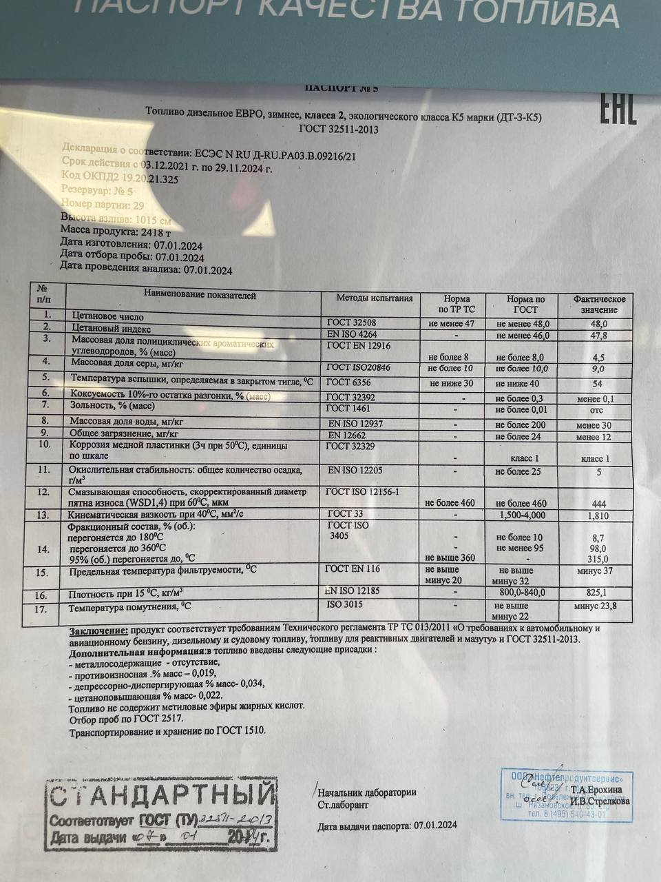

В теме обсуждаем бензин\дизель на АЗС Teboil.
1 час назад, DeNSaMaRoV сказал:
Кстово?
Он самый)
Паспорт из Самары.
Дефицит паспортов на ДТ тут я смотрю. Исправляю.
Москва. По мне, данные мягко говоря так себе.
Обычный Лукойл. Единственное что хорошо это то, что это зимнее класс 2 - на этом всё
Кстовская соточка, СПб юг.
Жаль скользко на дорогах не затестить нормально))
АЗС №11019 Минское шоссе в область.

Ну вот и 95 с ЯНОС на Тебойл
5 часов назад, Lacoste сказал:
Это не ЯНОС, а МНПЗ - в соседней теме заводской паспорт АИ-95 с МНПЗ, там такой же индукционный период в 1076 минут. А ДНП и фракционный состав Ногинск всегда своеобразно мерил)
55 минут назад, Exel сказал:
На НМ, ГПН и РН я видел аналогичный. Причём у РН и ГПН это был чётко Янос (по паспорту) и индукционка около такая. На тот момент у МНПЗ ОЧМ и ОЧИ были другие ну и ДНП и часть других показателей. Я специально заезжал за 95 с МНПЗ на ГПН, а там этот Янос был. Тут даже ОЧИ с МНПЗ не совпадает. Зато такие же паспорта лежат на НМ, сейчас там заправляюсь,и ранее были и на ГПН и РН.
Exel хотя не, это МНПЗ. Эфиров в ЯНОС почти нет или вообще нет сейчас.
https://www.oil-club.ru/forum/topic/2149-gazpromneft-benzin/?do=findComment&comment=2680879
На НМ последний раз эфиров было около 2.
То есть на тебойл бензин стал не Лукойл?
Заправил в понедельник в почти пустой бак до полного простой 95. Не едет машина нихрена. ХЗ, в неделю 700-750км проезжаю, из них 70% трасса, ощутимо хуже тянет. Старался всегда у них заправляться, редко РН. Авто Мазда СХ5 2л.
10 часов назад, Дукат сказал:
А он и раньше был не всегда Лукойл. Да и на Лукойле в МСК тоже теперь пока не Лукойл.
Lacoste фига.
Спрашивал чей бензин да и сами на азс говорили что лук.
Где - ювао и ближнем мо к нему.
13 часов назад, Дукат сказал:
Lacoste фига.
Что говорят это фигня полная. Сотрудники на АЗС не имеют знаний откуда возят, если сами не интересуются паспориами.
