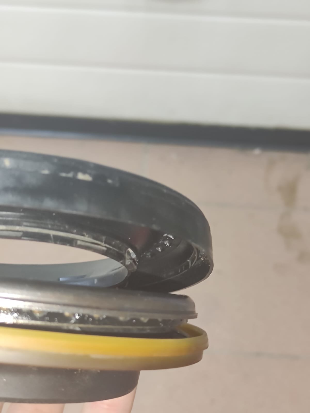

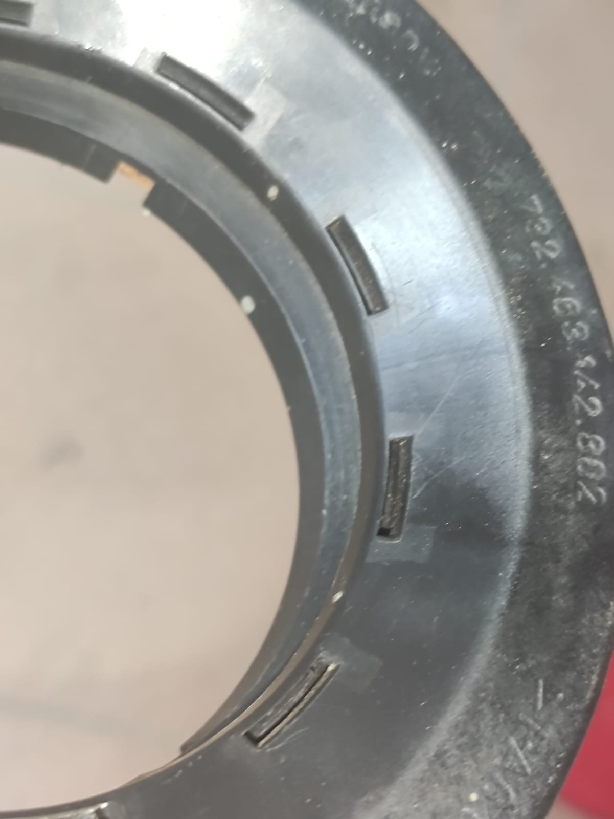

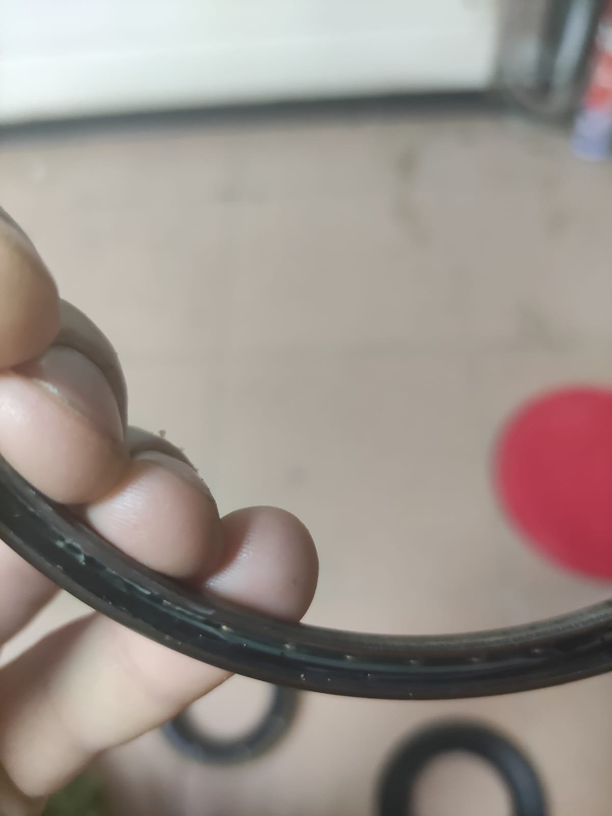

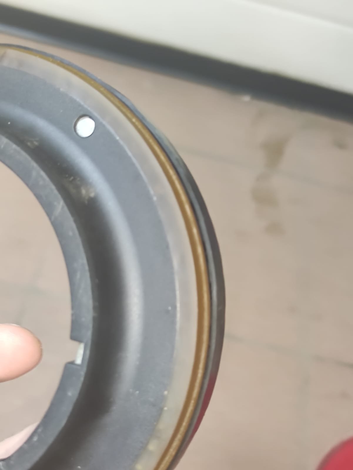

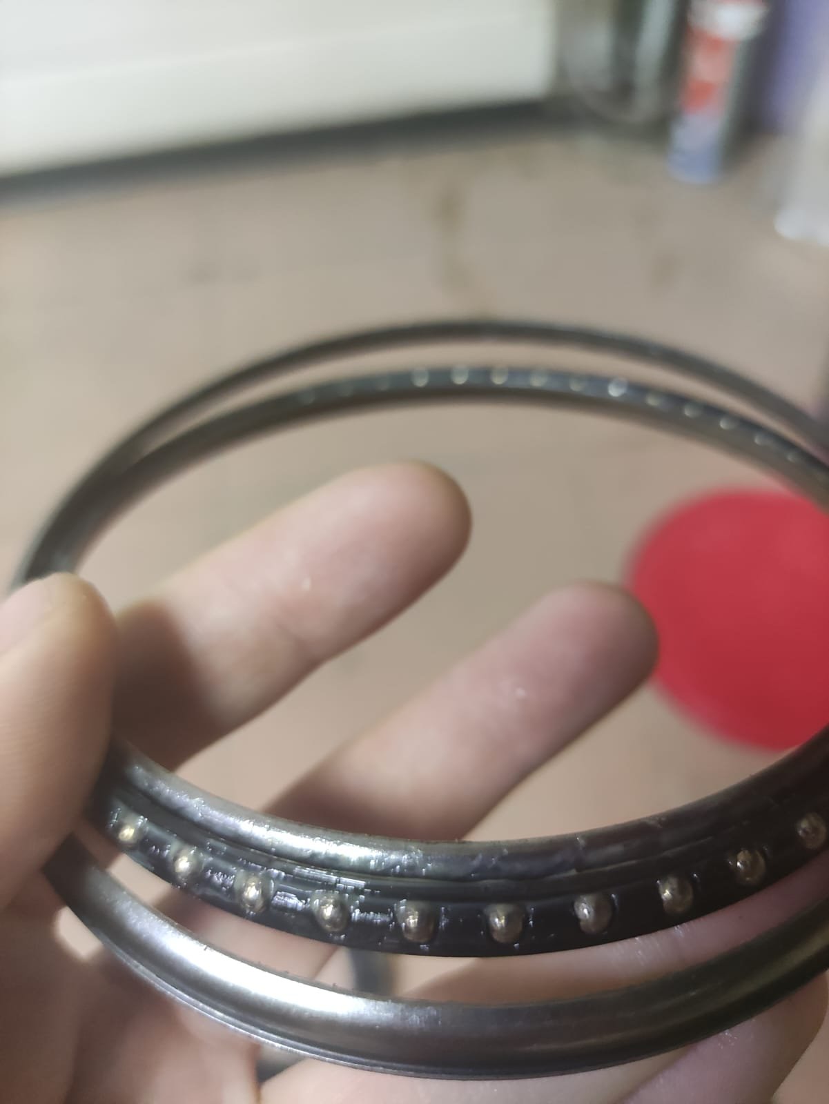

Добрый день. у меня лежит 2ой подшипник смазанный так же этой же смазкой Efele, фотки выкладываю, можно считать что это фото "после смазки, до установки".
Уплотнитель(сальник) с наружной стороны- есть контактный,
С внутренней нет - просто защелки.
Смазывал аккуратно, без переусердствования. если достать обоймы и сжать, смазка полностью все заполняла, но не более. внутри кроме расстояния между обоймами смазку не закладывал.  Возможно мало смазки положил. Но будет видно.
Разбирать планирую в эти выходные, выложу фотки .

разберёте старый станет понятно, в чём там беда.
если грязь и ржавчина, то сальника считай нету и далее по схеме.
если чисто, но смазки нету, или если смазка не с грязью-ржавчиной, а со стружечкой, то считай сальник есть и далее по схеме.
95% что ржавчина.
5% что масло слишком жидкое, или обойма слишком хлипкая, и шарики надавили в дорожке ямок.
такое бывает на неоригинальных ли поддельных подшипниках, в этом случае обычно выкидывают сепаратор, добывают много шариков нужного диаметра (из кучи снятых подшипников в углу любого сервиса) и заполняют ими всё пространство впритык, ну и смазку с базовым маслом пожЫрнее.
Изменено пользователем Obormot
Товарищи. Я в замешательстве. Разобрал(только сегодня руки дошли). Подшипник со смазкой эфеле. Ждал что там будет все плохо, сухая смазка или ее не будет или будет грязь. Но когда раскрыл его - смазка как новая, пыль налетела в момент вскрытия. Теперь не знаю что делать. Может коллективно подумаем?
Или я с колесом ошибся(со стороной), и рывки передаются через рулевую рейку ,
или смазка на вид отличная, но не работает как надо?
Не знаю теперь что собирать, на эфеле или на шрб.
Да и странное совпадение ведь, правый подшипник то я совсем не снимал и не трогал ниразу.а проблема началась после пересмазки левого, ну я уверен был что дело в нем
Obormot  выработки нет, стружки нет, ничего плохого нет..
Собрал левую сторону обратно.
Вытер старую смазку и пыль салфеткой, смазал обратно ефеле 301, теперь нужно правую разобрать посмотреть, возможно с ней проблемы .
Или ошиблись стороной или шарики продавили ямки в беговых дорожках.
По фото не видно.
Если ямки есть - выкидываем сепаратор и забиваем подшипник шариками впритык под завязку.
Проверенное решение.

ямок нет, визуально  только след от движения шариков(цвет металла отличается только)
Должна быть равномерная дорожка без каких-либо прерывистых отметин, наощупь и визуально.
Если шарики накатали себе какие-то "пунктирные" ямки, даже еле заметные, то будут перескакивать по ним под нагрузкой с ощутимым усилием.
Обычно шарики натирают такой пунктир при частой-долгой езде с околонулевым отклонением руля (по трассе прямо) и фиговой смазкой, когда шарики на малых поворотах и с малой скоростью не катятся, а скользят.
Возможно поможет смазка с базовым маслом высокой вязкости. LMX и тд.
Если "ямки" совсем в начальной стадии.
А может и не поможет.
Точно поможет избавление от сепаратора и набивка шариками под завязку.

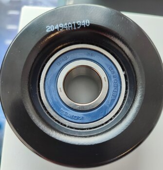

Есть банка Циатим-221F и куплен новый натяжной ролик навесного оборудования двигателя HR16DE(см. фото)
Хочу проверить, что там в нем со смазкой, т.к. похоже китайская поделка. ))
Собственно, можно ли использовать этот Циатим-221F для этого подшипника?
вижу ролик новий- поэтому вообще туда нелезьте и непортите нормальную заводскую смазку.
Судя повсему тут уплотнение двойное типо: "аналог DW"
1 час назад, leon_vsalda сказал:
Можно.
Но быстро издохнет.
Для подшипников роликов навесного данная смазка не предназначена .:nea:
