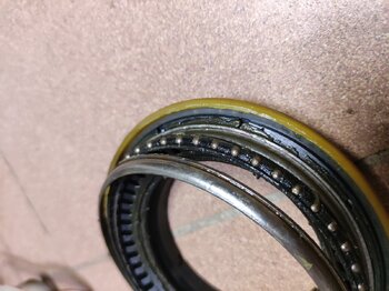

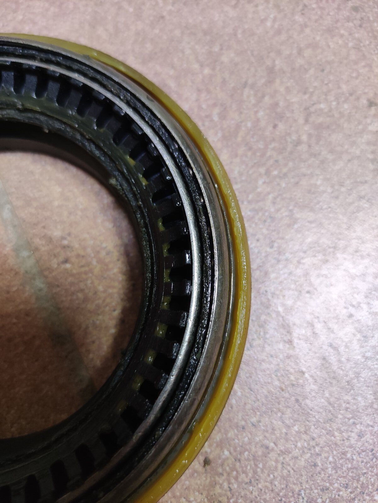

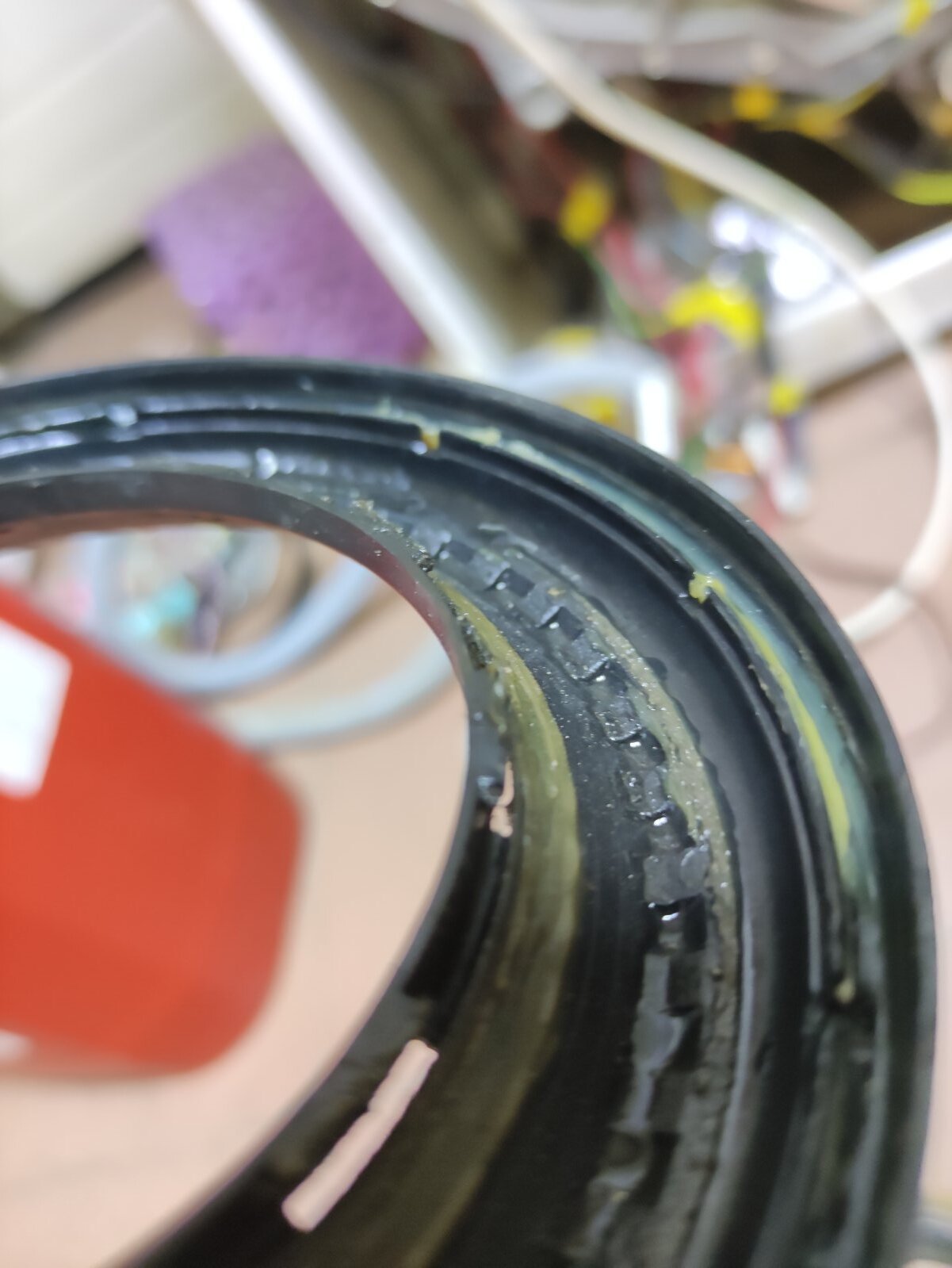

И сразу отчистил старый подшипник в уайтспирите - идеально, смазал. На вид смазка понравилась, липкая, приятная. Все лето ездил - все было супер гуд, руль крутился легко.
Вчера была дальняя поездка, по влажной трассе, около нулевая температура, возможно трасса была реагентами уже полита.
Сегодня -начался шум, закусывания, а потом рывки со звуком вибрирующей пружины, \
Думал рейка(первая плохая мысль), потом шаровые, но потом дошло, слишком большие и резкие рывки были .
Похоже что закусывания, или подклинивания(трогал пружину и вращал руль). Держал пружину - она двигается большими рывками(по 3-5мм).
Итого ответственно могу ответственно заявить efele 301 - не справилась со смазкой подшипника, это очень странно на самом деле, учитывая что подшипник достаточно закрытый.
Планирую разбирать, после разборки сфоткаю и выложу что случилось.
К вам теперь вопрос. чем смазать из оставшегося набора? все таки ШРБ? или что еще посоветуете?(может докупить что, думал насчет TOTAL CERAN XS 80, но это ведь грубо говоря тоже самое что и efele 301, или нет?)

окончательные выводы пожалуй стоит сделать после разборки
1 час назад, rodof сказал:
Обязательно,
У меня есть запасной опорный, я его планирую предварительно смазать перед началом работ, чтобы просто пересобрать стойку.
Подскажите чем лучше? склоняюсь к ШРБ или зеленому кастролу ЛМХ

там резиновые уплотнения - сальники есть?
если есть, то LMX
если нету, то ШРБ
это из имеющихся.
в обоих случаях сначала вымыть, потом набивать под завязку.
