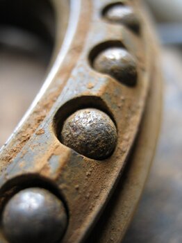

что характерно, опорники скольжения как правило герметизированы резиновым сальничком, внутри грязи я не видел практически ни разу.
обычно просто сухо. остатки смазки чистые, но по консистенции как мыло.
я так понимаю, истирающийся вкладыш даёт пыль, которая дополнительно загущает смазку, а может из неё улетает жиденькое маслице, или хз чего так получается.
еслиб не этот косяк, была бы отличная идея.
а вот шариковые - роликовые как правило уплотнения не имеют, и вот именно для них грязь  - не их стихия.
и очень часто при разборке внури сухо или пыль или ржавчина.
набить хорошей смазкой до упора помогает, и довольно надолго.
народ ещё колхозит всякие доп щитки-грязеотбойники, но имхо это лишнее.
