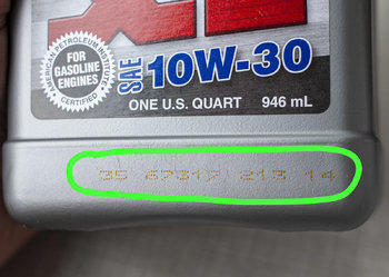

1 час назад, Pavel_NSK сказал:
Dexon именно такая канистра?
Дата на канистре какая?
Канистры именно мои. А с датой я что-то там не очень разобрался, честно говоря.
Дизайн этикеток еще старый, но он не так давно поменялся.
21 минуту назад, Dexon сказал:
Это Ваши старые запасы? Или Вы недавно приобретали и кто-то еще торгует таким?
Масло хорошее, характеристики велоколепные, не переживайте.
Это объясняет небольшую путанницу, возникшую в теме Amsoil.
Смена рецептуры произошла осенью 2017 году, это масло на фото - галлон 2017 года (03.07.2017), кварта вообще 2014 года (могу ошибаться, там код другой совсем, старый, скорее всего день/год).
Это масло старой рецептуры (она на Ca, API SN пакет присадок под dexos1). То есть конкретно этого масла больше не выпускают.
Собственно новая канистра и есть новый пакет присадок (на Ca/Mg, API SN Plus пакет присадок под dexos1 gen2). Начало производства конец 2017.
Потом его попробуйте, масло стало еще лучше.
Нет, приобрел недавно.
Есть магазинчик неплохой - распродают старые запасы.
Конкретно это масло полюбилось мне тем, что вообще ни капли не угарает при дальних поездках по трассе.
Уже писал тут где-то, что несколько раз в год езжу по делам в Минск - 800 туда, 800 обратно.
После такой поездки грамм 100-150 масла убывает. И только этот Amsoil не уходит ни капли!
Думаю, к следующему лету уже новую рецептуту буду покупать. А этого, скорее всего, уже и не останется нигде.
