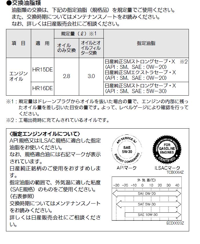

В оригинальном мануале для HR16DE указана единственная вязкость - 5W30. Каталог 2015 года.
А вот для HR15DE - 0W20. Парадокс.
но выбор то по температуре всё равно одинаков для обоих, правда выше w30 масел нет.
