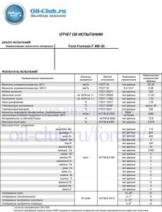

LOTOS Synthetic A5/B5 5W-30 - 5 л. за 1150 рублей сейчас в ЕМЕХ.
Не знаком с таким. Надо будет почитать...
Анализ любопытный... 14 воды и 6 кремния в свежем масле? Это нормально?
И молибден (так мной любимый) зажали! )))
И, честно говоря, уж больно дешево.
Кто бы что ни говорил, а хорошее масло за такие деньги вряд ли будет. ИМХО, конечно.

Вы постарайтесь представить простую вещь: если у масла есть А5/В5 и тем более Форд 913-д, то оно не может быть хуже. Лучше может, хуже - нет. Другими словами, при своевременной замене и рядовой эксплуатации с мотором будет полный порядок. А вот что будет , если  постоянно затягивать интервал замены например на Лукойле Люкс А5 и на Равеноле FDS A5 - это уже другой вопрос, и ответ будет точно не в пользу Лука. Но это совсем другая история, мы же здесь для другого :) Подойдите к выбору с другой стороны: у вас обычный мотор, поэтому вам подойдет обычное масло, все просто )
Анализ любопытный... 14 воды и 6 кремния в свежем масле? Это нормально? И молибден (так мной любимый) зажали! )))
В А5 не обязателен Молибден, мне лично вопреки общим мнениям, работа двигателя на молибденовом масле не нравится. По воде и кремнию посмотрите анализ ниже и сделайте выводы, а маслице-то это денег стоит ощутимых.

Тойтовское масло удивило. Может с тарой что-то не так? Конденсат попал...
С тарой все в порядке. Не торопитесь с выводами, посмотрите разные анализы А5/В5 :)
