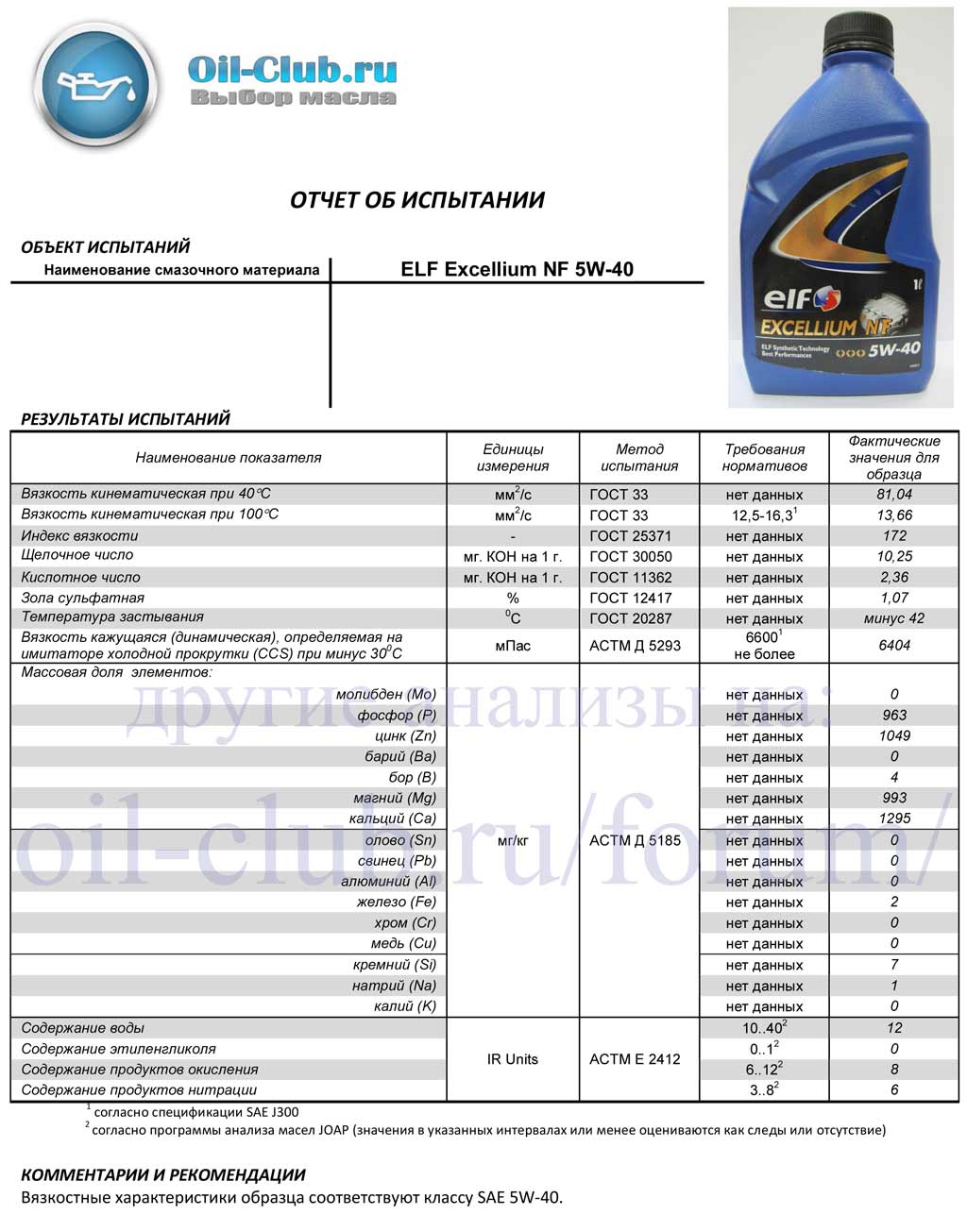

ELF Excellium NF 5W-40 свежее
ELF Excellium NF 5W-40 свежее спасибо Fill за подаренный миру анализ масла.

Очередное хорошее масло:
1) Высокое щелочное для тяж условий.
2) Калциево магниевый пакет моющих нейтрализующих присадок.
3) Противоизносных цинка фосфора среднее количество.
4) Отсюда следует не высокая зольность.
5) Низкотемпературные характеристики стандартные.
Да это так прикол, как я понял, что немецкие масла лучше всех в мире и не идут в сравнение ни с какими другими:)
не смотри на это, отсутсвие много кальция заменяет сульфонат магния. Тут нужно смотреть кальций + магний. А в других маслах Кальций и все.
И всё-таки что лучше из моющих: 2500 Ca или 1000 Ca+1000 Mg?
своевременная замена масла ;)
Блин ,магний + кальций спутал карты ..А так по остальным параметрам похоже http://www.oil-club.ru/forum/topic/3091-nissan-genuine-oil-5w-40-api-sm-svezhee/
Ждем Кварц :clapping:
Кальций сильно роняется если кислоты сильные, магний держит щелочное, но опять же кальций лучше нейтрализует слабые кислоты. Не знаю тут нужно сравнивать два пакета в одинаковых условиях. Я думаю что в чем то кальций лучше в чем то магний - нельзя говорить хуже или лучше.
Надеюсь найдет своего потребителя :)
Наверняка. Но это все-таки SL.

@FeAll, уже не первый раз такое встречаем, запросто одно масло с разными API. Для евромасел тем более как хотят так и напишут.
Но это все-таки SL.
То, что оно А3/В4 интересней.
если меняеш масло вовремя и двиг чистый- лучше 2500 Ca= мощная профилактика.
магний чтобы отмыть видимо.
Всё имхо
Интересно, чем по составу отличается от ELF SXR 5W-40 ?
Судя по характеристикам, оно вполне может оказаться близнецом Тотала Кварц 9000 http://elfrus.ru/katalog/masla_i_smazki/elf/legkovye_motornye_masla/evolution_900_sxr_5w40/
Изменено пользователем Dimmy

Так то да. Но у "нового" вязкость при 100С 14,7 а у "старого" 13,6.
@Dimmy, NF это TOTAL Classic 5w-40, к нам его не возят.
