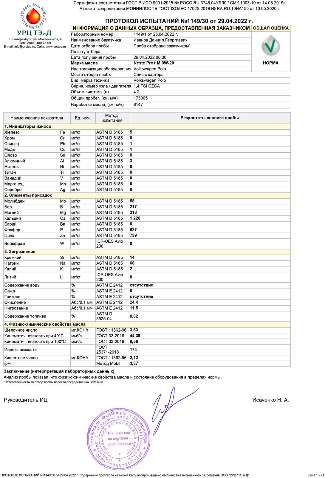

Neste Pro+ M 0W-20 отработка на VW Polo после 6147км
Масло: Neste Pro+M 0W-20
Автомобиль:  VW Polo 1.4 TSI CZCA 2018 DSG
Общий пробег на одометре: 173065 км к концу интервала
Пробег на масле: 6147км
Моточасы: 220 мч
Средняя скорость: не фиксировал
Израсходованное топливо:  примерно 600 литров
Доливки масла: доливал до максимума 200 мл (расход масла 50 мл/1000 км)
Присутствие отложений в двигателе ДО: судя по тому, что можно увидеть через маслозаливную горловину — без отложений.
Присутствие отложений в двигателе ПОСЛЕ: без изменений
Автозапуск по времени: не использовался
Наличие чип-тюнинга: Revo Stage 2 (чиповал на пробеге 10000 км)
ГРМ: ремень
Предпусковые подогревы: нет
Период эксплуатации: 25 октября 2021 года по 15 апреля 2022 года
Срок эксплуатации: 6 месяцев
Топливо: 100, преимущественно ВР
Режимы: все время город, но много КАДа и не много глухих пробок (утро/вечер)
Фильтр масляный: оригинал
Фильтр воздушный: оригинал
Марка антифриза: оригинал G13
Объем заливаемого масла: 4.2 литра
Отбор масла: слив с картера
Отбор масла проходил с горячего или холодного двигателя?: с теплого двигателя
Промывка промывочным маслом: не делаю
Присадки: один раз в бак Keropur G
Что было до этого масла(точно не фиксировал - по памяти, но перекатов не было, интервалы замены 5000-7500 км, в основном 7500 км):
0-75000 - Vag Special G 5W-40
75000-91000 - MOTUL 8100 X-CESS 5W-40
91000-106000 - Vag Special G 5W-40
106000-145000 - Valvoline SynPower XL-III C3 5W-30
145000-146000 - SHELL Helix HX8 ECT 5W-30
146000-148400 - ZIC X7 LS 10W-30
148400-166918 - Neste Pro С2/С3 5W-30
166918-173065 – это анализируемое масло
В этой UOA на другом моторе ipH=4,58. Мч больше, сожженного топлива сопоставимо.

1 час назад, Sergianni сказал:
alex323 анализ будешь делать?
Нет, это заливка на короткий интервал 2.5-3 ткм.
Вынужден так делать, иначе летний и зимний интервалы получатся больше, чем я хочу.
57 минут назад, Master Yoda сказал:
Для большего ДВС больше необходимо  масла, если этот мотор нагрузить "девайсами" опять необходим дополнительный объём масла - для его нормальной работы и сохранности его срока службы.
Не уверен, что 4 литра масла умрут быстрее в каком нибудь 2-х литровом атмомоторе  с литровой мощностью 65-70 ЛС, чем в малообъемном и горячем турбомоторе. Естественно, в сравнимых условиях эксплуатации. Можете сравнить мои анализы Пензойл  Ультра платинум 0-20 с Креты и М1 ЕСП 5-30 с Тигуана. Условия очень близки. Мобил на грани смерти, Пенз  бодрячком.
30.04.2022 в 11:24, elvis сказал:
Значит, получается, что термонагрузки так сказались.
Теперь вопрос что станет с этим маслом летом, где температуры выше, отжигов существенно больше...:scratch_one-s_head:

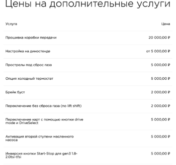

Стесняюсь спросить топикстартера, опцию холодный термостат реализовали на чипе?
lord0478 ничего такого никогда не слышал, в том числе от парней из ТурбоПоло клуба (там чипованных большинство).
28 минут назад, Sergianni сказал:
в Etuners делают дополнительно опция на VAG - холодный термостат за 5000руб, так как термостатированием двигателя управляет  автомобильный компьютер, то такую опцию они и реализуют при чипе. Настраивают кажется от 80С. Я ориентируюсь на показатели температуры масла, так как температура двигателя всегда на 90С на панели даже при реализованной опции холодный термостат. Хотя при подключении Васи диагноста у меня температура движки была 86С. Вообщем тема холодный термостат на мой взгляд позволяет немного остудить Ваговские термонагружные в угоду экологии двигатели, сделав их работу более френдли что ли к нагрузке на моторное масло и прочее. температура масла в лютую жару 33С в пробках в Москве не превышала 102С
