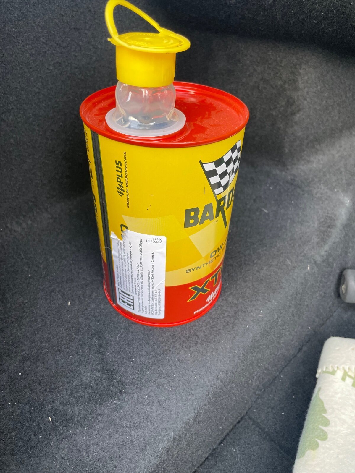

А все смотрели видео вскрытия?
Наша госпожа лаборант с  трудом сдержалась от ругани. Респект ей:good2:
Дизайнеров канистры надо бить по голове.
Изменено пользователем chevysamara
55 минут назад, OilBardahl сказал:
На ойлклабе все стабильно))
Нет анализов-плохо, есть анализы-сомнительные. Хорошо хоть не сами масло отправляли в лабораторию:)
Раз вы так хорошо знаете местную публику может лучше рассказать сказки про чудо масло фуллереновое наймете блохеров с уюба?
16 минут назад, chevysamara сказал:
Она поторопилась)))
Когда ломается крышка, появляются ручки, потянув за которые вытягивается пипка для более удобного залива масла и только после  нужно снимать защитную мембрану, которая да, крепко сидит.
