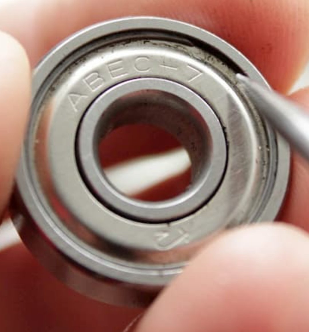

Нет. ZZ - это металлические бесконтактные шайбы-пыльники с двух сторон. В реальности большинство подшипников, которые продают специально для роликов имеют защиту ещё хуже, т.к. ZZ имеют отогнутые края шайб, которые достаточно близко прилегают к внутреннему кольцу, образуя этакий эрзац-лабиринт. Шайбы же многих "роликовых" подшипников имеют такие зазоры, что через них видно шарики :). Лучше всё там измазать смазкой возле этих шайб - не эстетично, зато хоть какая-то часть пыли на ней осядет.
Добрый день. Решил встать на ролики (лежали дома лет 10), снял колеса, подшипники закрытого типа, не обслуживаемые (ABEC-7, 608ZZ), стопорного кольца нет, только снимать заглушку с одной стороны и оставлять потом открытой. Думаю для начала прокачусь один раз, как на улице подсохнет и потом возможно разберу и смажу.
Я правильно понимаю, что ЦИАТИМ-201 самый оптимальный выбор? Нашел еще ЦИАТИМ-221 (цена такая же, 250 руб. за 50 грамм) и в спец магазине по роликам - Grease High Performance (10 грамм 250 руб.). Что лучше? Готов потратить условно до 500 руб.

DamirKhay Если снимите защитную шайбы, то без нее долго не покатаетесь:). Есть в сети видео как забить новую смазку в такие подшипники без разбора. Типа уплотнить с одной стороны и пробить в щель смазку из пакета. Перед этим, если смазка засохла, лучше попытаться замочить подшипники в минеральном масле или керосине. 50г в таком варианте может не хватить. Если покупать дешевые подшипники с уплотнениями, то в них, скорее всего, смазки не будет.
53 минуты назад, SL1 сказал:
В интернетах пишут, что открытой стороной внутрь колеса и норм. Но меня тоже берут сомнения. Я скорее всего, либо куплю новые такие же закрытые подшипники (Fila, как и ролики, другие фирменные хз какие брать), либо куплю со съемной заглушкой (Powerslide Wicked ABEC-7), но я сомневаюсь что мне будет охота периодически туда лазить и смазывать
