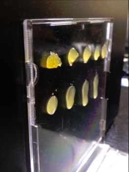

Доехал до меня велосит.
Вот такие получились опытные образцы. 10 гр. Ц-201 и далее разбавлял маслом начиная от 2,5 г до 6 г на на 10 г. Ц-201.
вид с боку так
С вертикальной стенки начинает течь при соотношении 10:5
Если допустить (в чем не уверен), что при смешивании масел с разной вязкостью, итоговая вязкость меняется линейно и пропорционально,
и если в Ц-201 имеем 10 сСт и велосит 2сСт, то при 10:2.5 выходим где-то на 8,4 сСт, а при 10:4,5 на 7,5 сСт, а может и меньше, тк сколько там % загустителя я не знаю. Вот и вопрос - есть ли смысл разбавлять до предельной концентрации, пока еще капля держится, или сделать 10:3-3,5, тк вязкость масла меняется не значительно? Может лучше чтоб удержание в подшипнике было лучше?
Изменено пользователем SK8rider
ИМХО без "отгона" части МВП толку мало будет, т.к. в Ц-201 ~85% - это оно. Хотя бы просто на стопку промокашки положит ложку масла на недельку (а лучше в банку под вакуумную крышку с насосиком из ближайшего хозмага).
Не технологично получается. Потом у меня нет уверенности что вакуумом можно отсосать часть масла из коллоида ,тем более велонасосом.
Может сразу купить на алибабе стеарата лития?:sarcastic:  Найти технологию пр-ва и импрортозаместить роликовую смазку?
32 минуты назад, SK8rider сказал:
Так много ведь и не нужно, тем более это же эксперименты. Маловязкое масло и само неплохо пропитывает бумажку даже без вакуума.
Как вариант - сварганить центрифугу , но это уже будет сложнее, чем с фитилём (перфорированный стакан, подложка фиттровашки, отжатое масло будет сбрасываться на стенки внешнего сосуд, тоже не дико сложно вообщем-то).

Чисто расчет: если 85% масло и 15% загуститель (8,5 и 1,5 гр.), то максимум что держит 1,5 грамм загустителя это 13 гр. масла, судя по моим X-периментам, и если добавить 4,5 г велосита  это 7,2 сСт для вязкости Б.М. новой смазки
допустим я смогу 2 г масла МВП из 8,5 отжать и заместить велоситом.
т.е. будет 6,5 ВМП и 6,5 Велосита , ну будет 6 сСт. В.Б.М. Это будет чувствоваться 6 против 7,5% ?
