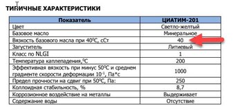

кстати https://[censored by bot часто спамились...]/doc-view/50931/64499/ тут написано 40сСт при 40, прилагаю скрин, web адрес обрезался
в ветке кто-то писал про 10, чего не видел на сайтах

это была таблица чешского WEGO циатима 201, возможно на другом масле, но на рос. циатим 201 этот параметр вообще не приводится.
у вас какого завода?
