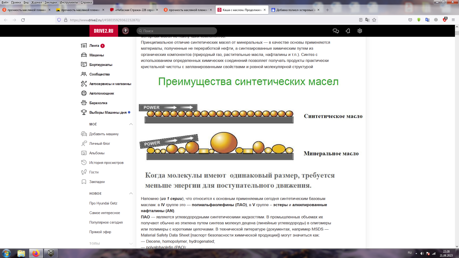

21 августа 20233 г 15 минут назад, Obormot сказал: Если подшипник вымыть и капнуть туда три капли масла, он будет греметь. Нужно или очень-очень вязкое масло для этих трёх капель (кстати да, касторка, или смазка 000) или подшипник с уменьшеным зазором. Плюс нужно будет эти три капли постоянно добавлять. Головняк. Циатим 201 сильно проще при сопоставимых результатах. С касторкой я привел утрированный пример когда особо тонкая пленка - в идеальных условиях может показать отличный накат. Но это все игры.. Насчет ПОЕ- Маслянная Пленка ПОЕ- имеет прочность на продавление 22 тонны на 1кв см!- то есть если подшипник просто смазать ПОЕ ее пленки будет достаточно чтобы не было сухого трения и отсутсвие потерь на динамическую вязкость в подшипнике при отсутсвующем маслянном клине. Любая смазка в подшипнике будет оказывать динамическое сопротивление - превышающее вязкость чистого масла. Но при этом масляная пленка минерального масла - прорывается при удельном давлении менее тонны на 1см кв. То есть Именно ради прочной масляной пленки и отсутсвие динамической вязкости при особо малом количестве смазки в подшипнике мы получаем защиту от сухого трения и самое минимальное сопротивление качению. Скрытый текст • Высочайшая плотность и стойкость масляной плёнки благодаря плотной и четкой линейной связи между молекулами эстеров и высокой полярности (молекулы притягиваются не только к металлам, но и друг к другу). От прочности масляной пленки зависит величина максимума при вертикальных скачках нагрузки. Для сравнения — показатели пиковой нагрузки при использовании: — минеральной основы I и II групп — 900 кг/см.кв; — гидрокрекинговой основы — 2000 кг/см.кв; — ПАО — 6500 кг/см.кв; — эстеров — 22000-25000 кг/см.кв. Эти цифры лучше слов объясняют востребованность эстеровых масел в автоспорте. Также известно, что давление в зоне контакта кулачка распредвала с толкателем клапана достигает 10 тонн/см.кв! И пленка моторного масла, разделяя металлические поверхности, должна это давление выдерживать — чем дольше, тем лучше. Соответственно использование масел только на базе I-IV групп ведет к неминуемому износу в указанной выше зоне, а это влечет потерю мощности при больших пробегах. Как раз тут и приходят на помощь эстеры!• Высокая термостабильность от крайне низких температур -65 град С до крайне высоких 350 Изменено 21 августа 20233 г пользователем Андреас
21 августа 20233 г Кстати если подшипник будет работать на уже высоких оборотах и под уже ощутимой нагрузкой не на масляном клине, т.е. малое количество смазки не позволит шарику всплыть над дорожкой, то износ сразу станет ВЕСЬМА большим. Несмотря на прочность масляной плёнки и вот это вот всё.
