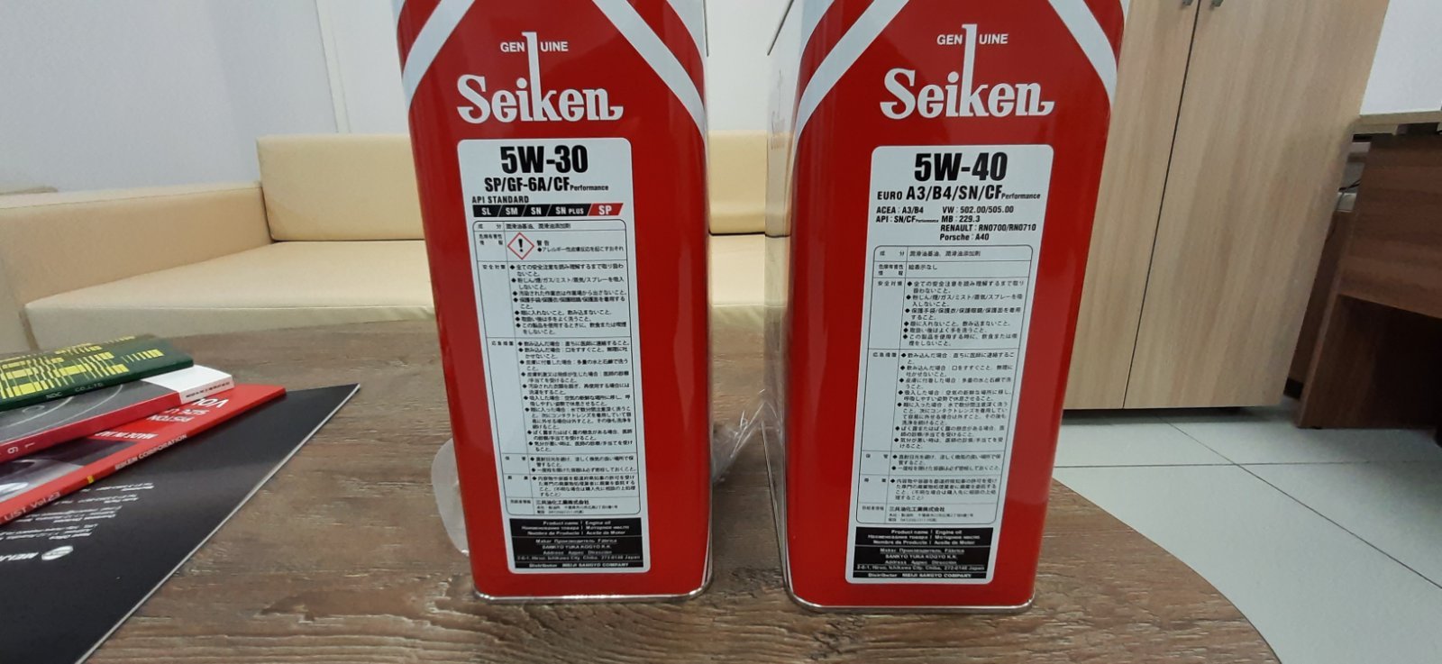

Seiken 5W-30 API SP свежее
Seiken 5W-30 API SP свежее за анализ спасибо официальному представителю ООО Мэйдзи Сангё.
Масло в лабораторию посылал официальный представитель.
Seiken 5W-30 API SP.jpgSeiken 5W-30 API SP photo1.jpgSeiken 5W-30 API SP photo2.jpg
Масло заявлено как: API SP; ILSAC GF-6A.
1) Вязкость при 40С и 100С говорит о том, что это экономичная тридцатка.
2) Щелочное число (7,39мгКОН) среднее, на 5-7 тыс км в тяжелых городских условиях.
3) Зольность сульфатная - 0,95% - обычная зола для масло API ILSAC, чуть высоковата для API SP, но скорее всего так определили (ей тут неоткуда взяться).
4) Температура вспышки 232С - хорошая, масло термостабильно при высокой температуре.
5) Температура застывания -41С - стандартная для 5W-30 на гидрокрекинге. До -30С запускаться можно.
6) Серы = 0,176% - минимум. У Seiken чистые базовые масла VHVI и современный пакет присадок.
7) Пакет присадок Afton Hitec. Здесь есть органический молибден для снижения коэффициента трения. Фосфор и цинк как противоизносная присадка. Бор как дисперсант, который держит загрязнения во взвеси. Магний и кальций как детергент - нейтрализующая кислоты присадка. Стандартный полноценный пакет.
Вывод: Настоящее японское масло, не только снаружи, но и внутри по составу. Как у многих японских брендов, применили пакет присадок Afton Hitec. Хорошая термостабильность и мало серы, а значит хорошо отчищенные базовые масла. Вязкость низкая, экономичная. При нормальной цене можно брать.
