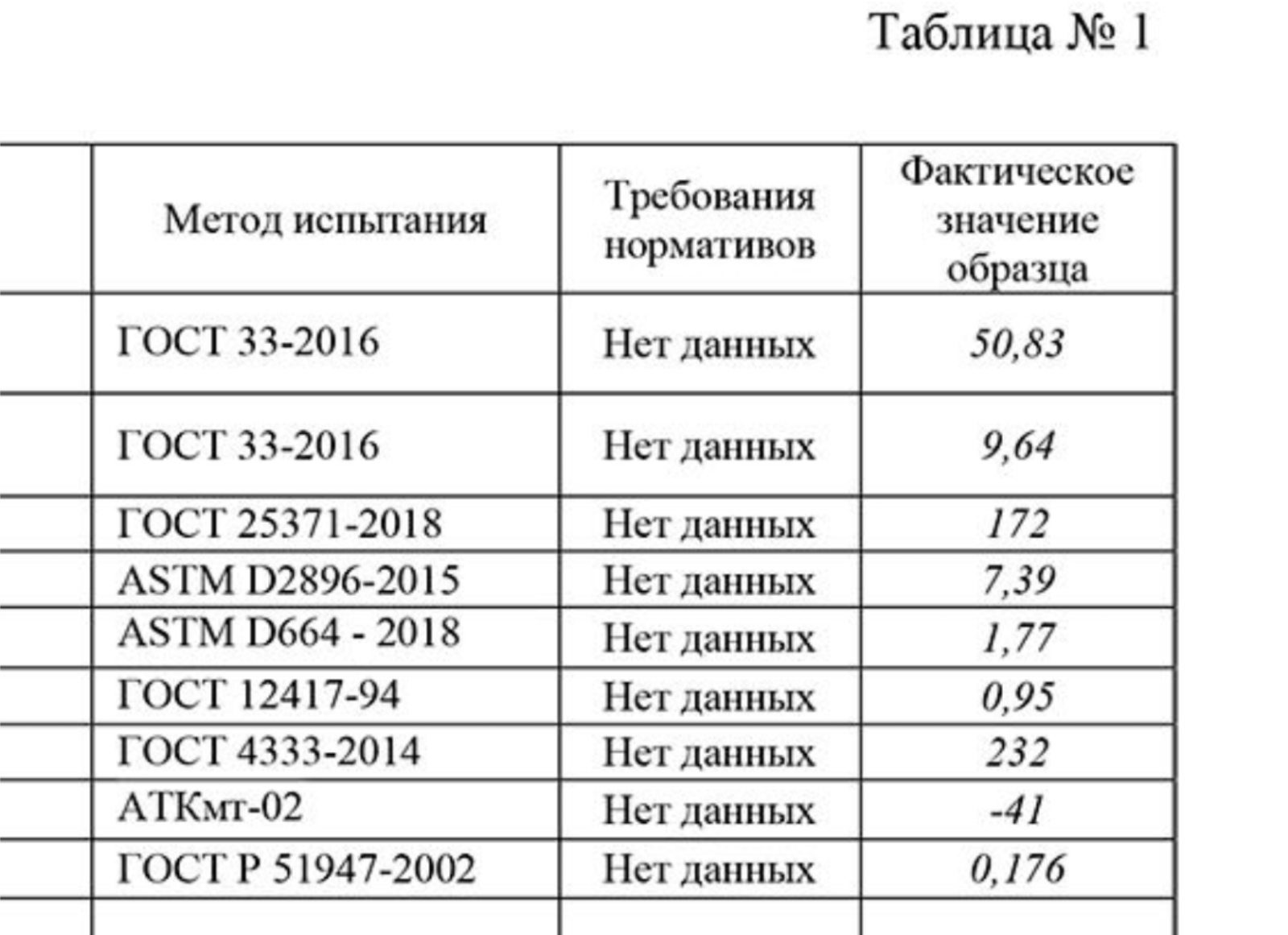

14 апреля 20224 г Популярное сообщение Закреплён Seiken 5W-30 API SP свежее за анализ спасибо официальному представителю ООО Мэйдзи Сангё. Масло в лабораторию посылал официальный представитель. Масло заявлено как: API SP; ILSAC GF-6A. 1) Вязкость при 40С и 100С говорит о том, что это экономичная тридцатка. 2) Щелочное число (7,39мгКОН) среднее, на 5-7 тыс км в тяжелых городских условиях. 3) Зольность сульфатная - 0,95% - обычная зола для масло API ILSAC, чуть высоковата для API SP, но скорее всего так определили (ей тут неоткуда взяться). 4) Температура вспышки 232С - хорошая, масло термостабильно при высокой температуре. 5) Температура застывания -41С - стандартная для 5W-30 на гидрокрекинге. До -30С запускаться можно. 6) Серы = 0,176% - минимум. У Seiken чистые базовые масла VHVI и современный пакет присадок. 7) Пакет присадок Afton Hitec. Здесь есть органический молибден для снижения коэффициента трения. Фосфор и цинк как противоизносная присадка. Бор как дисперсант, который держит загрязнения во взвеси. Магний и кальций как детергент - нейтрализующая кислоты присадка. Стандартный полноценный пакет. Вывод: Настоящее японское масло, не только снаружи, но и внутри по составу. Как у многих японских брендов, применили пакет присадок Afton Hitec. Хорошая термостабильность и мало серы, а значит хорошо отчищенные базовые масла. Вязкость низкая, экономичная. При нормальной цене можно брать. Артикулы коды для заказа в интернет магазинах: SKSPGF6A5W30C1 - Seiken 5W-30 API SP 1L SKSPGF6A5W30C - Seiken 5W-30 API SP 4L

14 апреля 20224 г Автор Параметры соответствуют стандарту API SP и SAE 5W-30. Нормальное современное масло для японцев корейцев.
14 апреля 20224 г Популярное сообщение По элементам виден sp пакет. Масло 5w25. Зольность относительно высокая. В целом масло как масло. Себе бы не взял, имхо, корейские масла дешевле, меньше зольностью. Цена 3300 за 4 литра. Нормально. Изменено 14 апреля 20224 г пользователем Elrus
14 апреля 20224 г 14 минут назад, Elrus сказал: По элементам виден sp пакет. Масло 5w25. Зольность относительно высокая. В целом масло как масло. Себе бы не взял, имхо, корейские масла дешевле, меньше зольностью. Цена 3300 за 4 литра. Нормально. 3155 в автотрейде
14 апреля 20224 г Автор я считаю что золу лаба не освоилась определять, у этого пакета меньше зола... Должно быть 0.8% где то.
14 апреля 20224 г Автор да плюс минус одно и тоже просто на разных пакетах. Не факт что Profix например дольше будет срабатываться чем этот пакет. На сколько я понимаю это Lubrizol.
