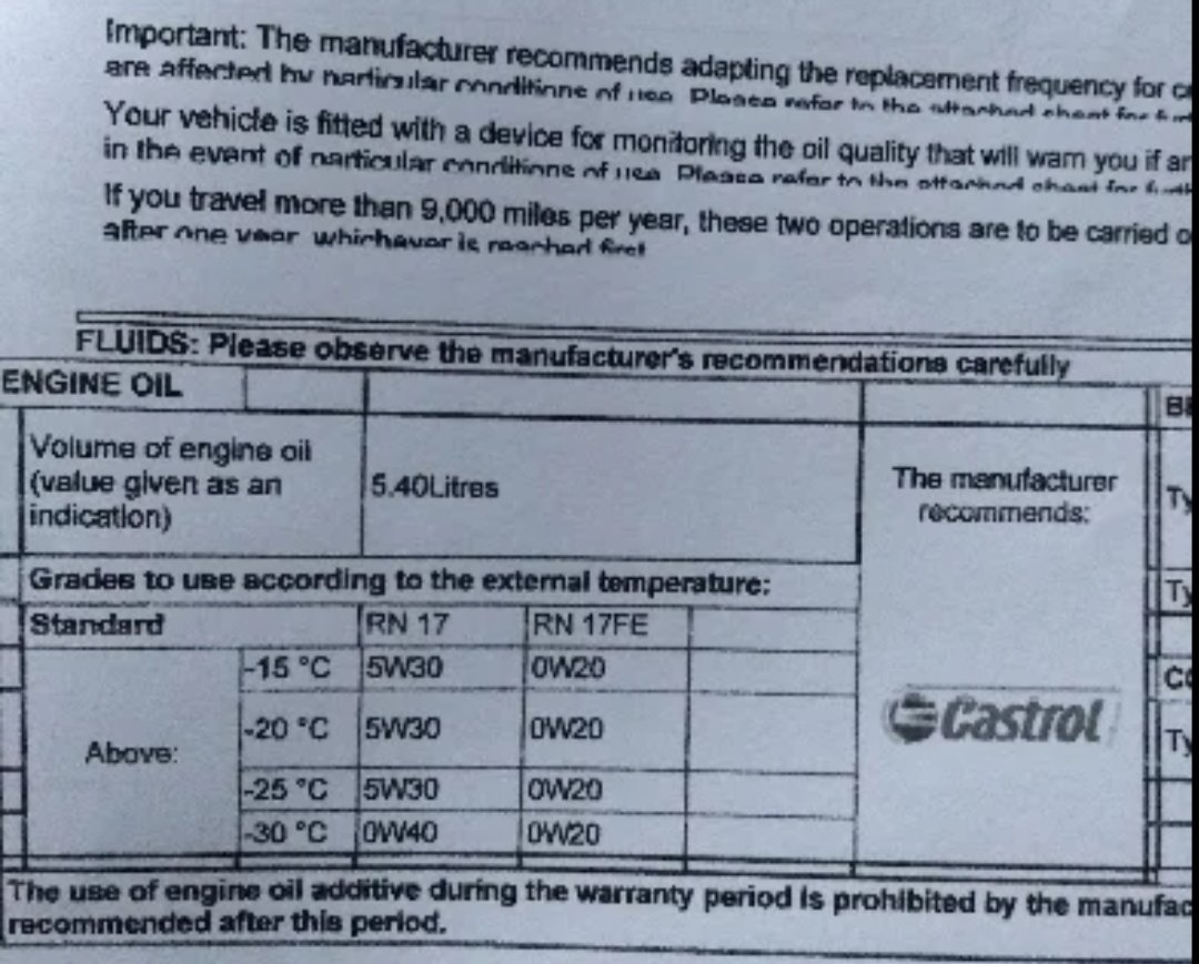

06.04.2022 в 06:28, f23a сказал:
Если я не ошибаюсь, то в этот мотор за бугром, Европа, Азия льют 0w20!!!
Рекомендовано в ЕС. Для 1.3 Tce и 1.0 Tce, а так же 1.0 Тсе LPG

Я удивлен людям которые не верят своим глазам читая презентацию рено. Там ясно написано 5w30 C3.
Я верю своим глазам и читаю буклет производителя, где написано полное соответствие для двигателя H5H как 0W40 RN17, так и 5W40 RN710 (см. вложения).

А какие могут быть негативные последствия ?
Вроде у нас 5W40 RN710 о полном соответствии говорит как Рено, так и Кастрол…
интересно, почему именно в России рекомендуют именно 5W40. Никто не знает, как с этим в СНГ ?
price_list.pdf 661170822_Castrolrenaultbooklet_105x240_3.11.pdf
