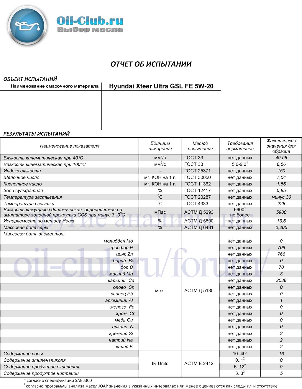

Получается что 5w-30 А5/В5 чуть жиже, чем 5w-30 Ilsac gf-4/5.
Нет. Примерно одинаковы ~9.5-10.5 cSt. 5W-30 Genesis Glidetech - скорее исключение из правил (в сравнении с др. ILSAC)
Разница еще в том что в Илсаковских обязательно должен быть Молибден
Необязательно. Пример 1, пример 2, пример 3
а 5-30 А5/В5 посильнее в плане щелочного числа.
В целом да. Но есть масла чисто ILSAC с немалым щелочным (пример), и есть много масел с ILSAC и ACEA A1 или A5 одновременно...
Ну и не стоит забывать о динамике падения щелочного. А TBN у масел с API SN падает всё же медленнее, чем у API SL, при изначально более низком TAN у API SN...
@desimo,
Неа. Вязкость одинаковая у 30к ILSAC GF-5 и ACEA A1\A5 примерно- от допуска не зависит.
Наличие молибдена в ILSAC не регламентируется- бывают ильсаки и без молибдена- особенно в низком ценовом сегменте- на натриевом простеньком пакете, или кастомном каком-нибудь- у S-oil например есть такие.
ACEA "крепче", потому что там у производителя немного развязаны руки в плане дозировки присадок, можно сыпануть противоизноски побольше- поэтому и щелочное выше в них- в ILSAC GF-5 есть ограничения по фосфору (<800 ppm) и сульфатной зольности (<1.0), ILSAC GF-5, в целом, экологичнее чем ACEA A1\А5, но для экологии в Европе есть масла категорий ACEA C2/C3.
