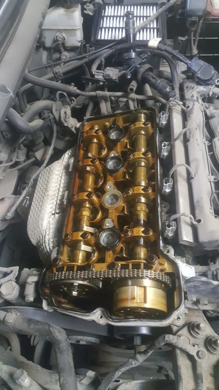

1 час назад, xlazerx сказал:
Kia cerato 2 2009 год, брал на 70 тысячах, лил Hyundai-Kia Turbo Syn 5W-30 05100-00441 с заменой 7-7,5 тысяч, сейчас 165 тысяч пробега, фото движка прикрепил
Вряд ли тут что то без химии отмоется.

4 часа назад, xlazerx сказал:
Не подскажете, "симптомы" есть какие-нибудь при этом?
