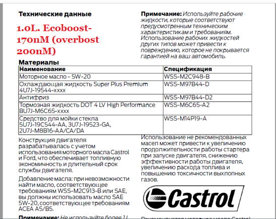

Напомню, у сабжа двигатель развивает 148-158 Нм крутящего на разных машинах (от 121 до 132 лс)
У меня есть интересная информация (для тех кто сомневается 20 ilsac или 30ка А5)
Из мануала Форда Мондео V:
(для меня очень крутая фирма, рекомендовала 5w30 А5 в дизельный 2.0 320 Нм ЕВРО4 у меня отходило 300 т.км по городу с нуля и сейчас еще ездит у второго владельца без масложора:))
957686816_1LEcoboost.thumb.png.1a566a1aa8bff390633f0e0d7c76d6c9.png994527866_2.0ecoboost.thumb.png.49a016dc3d0282e5513939b151dac88b.png
Для дизеля 1.5L DURATORQ-TDCI и 2.0L DURATORQ-TDCI по 270 Нм и 340Нм соответственно рекомендуется безальтернативно 0w30 wss-M2C950-A (A5/B5), хотя у бензинового Ecoboost (от 300Нм до 360 Нм) где крутящий момент выше, есть вариант 5w20. Дизель, что сказать.
В общем форд рекомендует в  Ecoboost 1 л. 125 лс и бОльшим крутящим чем у сабжа (170 Нм-200 Нм против 158 Нм) безальтернативно 20ку и оставляет право его выбора на моторе с 360Нм!! Что же мешает нам?
