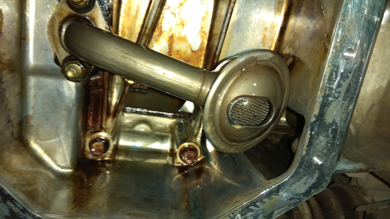

Эдуард17 на этих двигателях слабые поршневые кольца, да и как они будут хорошими если толщиной всего 1мм)))) Это компрессионные, маслосъемные не на много толще. Каналов в поршне тоже мало, всё это быстро забивается шламом. Знаю людей у кого кольца были забиты уже на 65 000км, по вине постоянных автозапусков и длительной работы на холостых, плюс перепробеги на масле. Замена колец как правило всегда помогает на этом двигателе. А вот из-за маслосъемных колпачов жор редко бывает, сам сначала заменил их, два было полностью убито, они даже клапана не держали. Но жор масла не изменился ни на грамм)) Спасла замена колец только. У кого этот двигатель только начал жрать масло, можно попробовать димиксидом промыться, у меня весь двигатель после него блестел. Каналы (кроме одно на каждом поршне, тот что идет на палец) все прочистились, и кольца отмылись от кокса примерно на 2/3. Ну у меня совсем был мотор уже загажен и был износ колец, все равно пришлось перебирать. Зато весь двигатель отмыл до состояния чистого алюминия, как с завода) Так что если жор не давно начался, как можно скорее нужно раскоксовку димиксидом попробовать.

не, на драйве сообщество читал :) Можно конечно долго тут в теории рассуждать что да как, а можно просто попробовать и самому увидеть результат. На первой фото что было с картером, и это после нескольких промывок магазинной химией BG109 (США), еще PRO-TEC (Германия) пробовал, но результат сами видите, нулевой))) А второе фото это после 45 минут на димиксиде :) И это только первая промывка была, а их было 3 подряд с заменой масла и фильтров и промывкой поддона. Делал фото эндоскопом так же, при первом вскрытии не видно даже каналов в поршнях было, там все забито. После первого же захода димиксидом появились каналы. При вскрытии двигателя все норм с ним, блестел весь полностью как у кота бубенцы. Все равно конечно пришлось кольца менять так как был у них приличный износ, но зато двигатель перед ремонтом полностью отмылся, и поршни тоже были по во многом чистые.

Kalinidos не, на драйве сообщество читал :) Можно конечно долго тут в теории рассуждать что да как, а можно просто попробовать и самому увидеть результат. На первой фото что было с картером, и это после нескольких промывок магазинной химией BG109 (США), еще PRO-TEC (Германия) пробовал, но результат сами видите, нулевой))) А второе фото это после 45 минут на димиксиде :) И это только первая промывка была, а их было 3 подряд с заменой масла и фильтров и промывкой поддона. Делал фото эндоскопом так же, при первом вскрытии не видно даже каналов в поршнях было, там все забито. После первого же захода димиксидом появились каналы. При вскрытии двигателя все норм с ним, блестел весь полностью как у кота бубенцы. Все равно конечно пришлось кольца менять так как был у них приличный износ, но зато двигатель перед ремонтом полностью отмылся, и поршни тоже были по во многом чистые. Ну а вы и дальше можете ставить зеленые смайлики с рвотой, рассуждая лишь в теории что да как)

каналы тоже чистые, пробовал все каналы которые есть на двигателе (даже на распред валах) продувать сжатым воздухом, все там отлично. Продувается просто на ура. двигатель же был полностью разобран, вот все еще раз промыл и продул.
