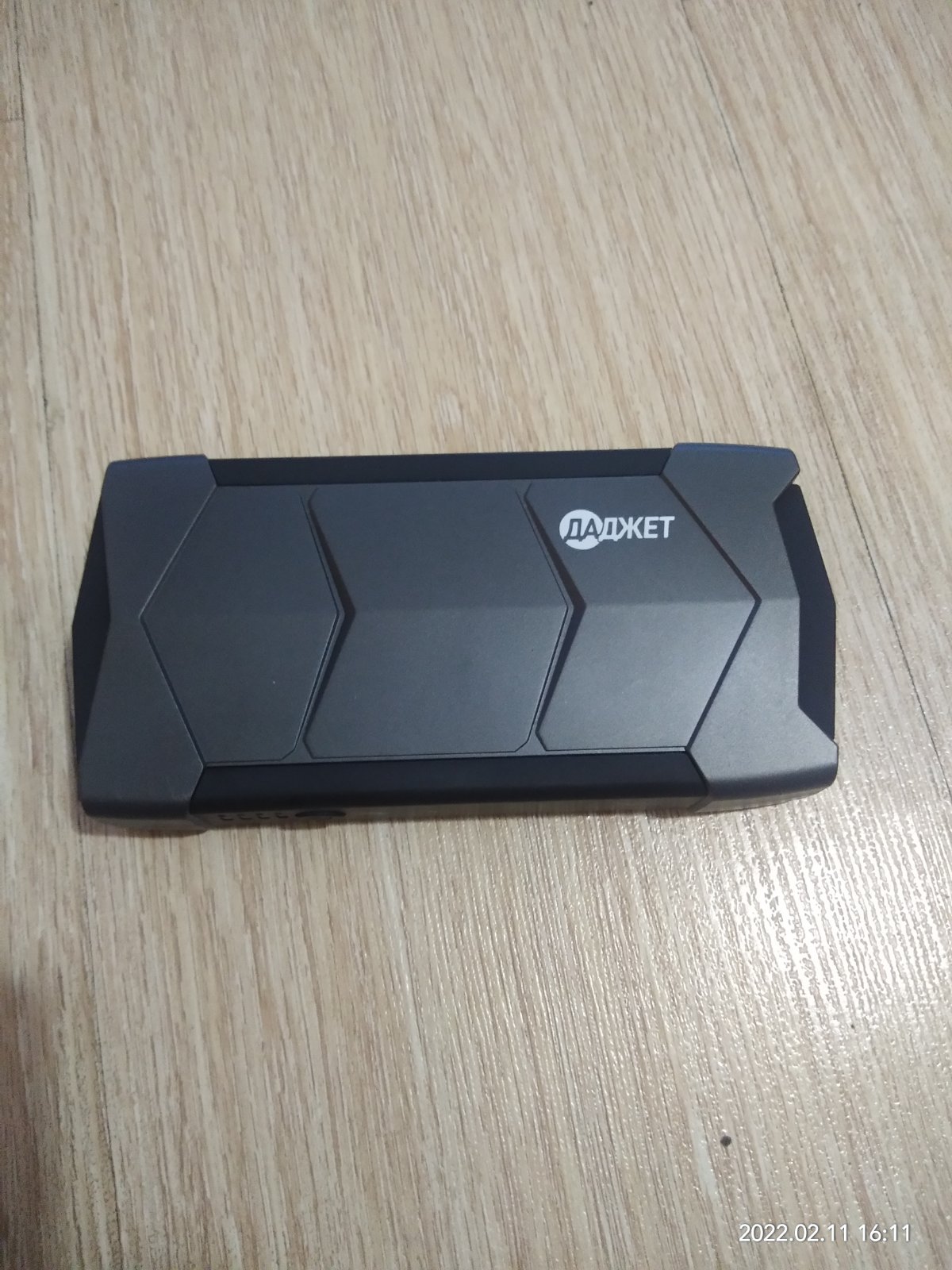

Может кому будут интересны реальные отзывы и тесты пусковых устройст Джамп стартер
Позавчера купил себе, со скидкой, чуть меньше 2000 руб, больше из любопытства. А сегодня сгорел диодный мост, аккумулятор разрядился, что еле втягивающая щелкнуть пыталась, подключил джамп и я сам не ожидал, как бодро закрутил стартер и машина завелась.

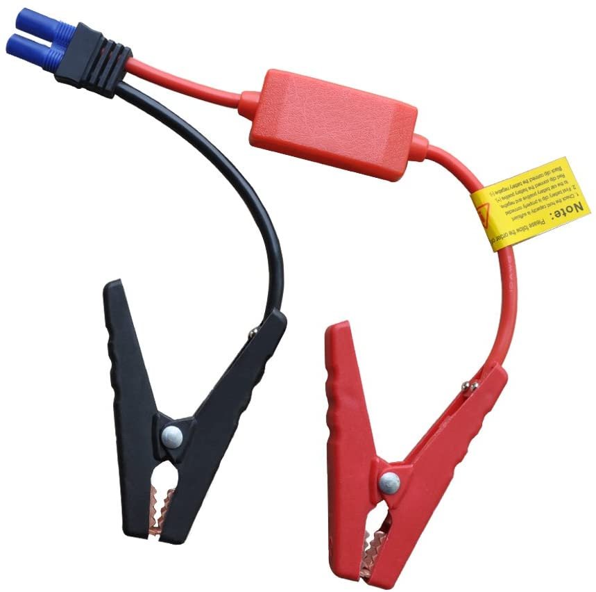

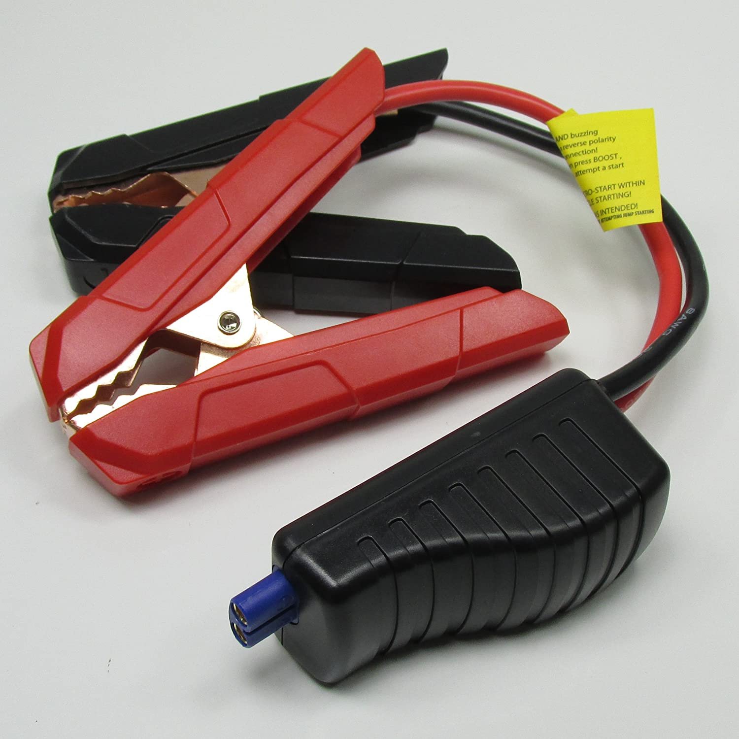

Обычно пишут два значения - номинальное и пиковое. Второе бесполезно совсем. При этом, не знаю как насчет величин ёмкостей, но про величины тока, китайские товарищи, производящие подобные  штуки, пишут особо не стесняясь. Разве что только по внешнему виду прилагающихся клещей можно понять насколько устройство добротно сделано и что реально может.
На мой взгляд, верхние клещи фиговые, средние - лучше, нижние - много лучше.

На коробке пишут, Постоянный ток 200А, пиковый 400А
У меня ещё круче было, неисправный генератор, севший, почти в 0 аккумулятор и эта штука его запустика, притом с такой скоростью стартер крутила, я был удивлен. Так что, штука действительно стоящая. А при морозах помощь аккоме будет не малая.
