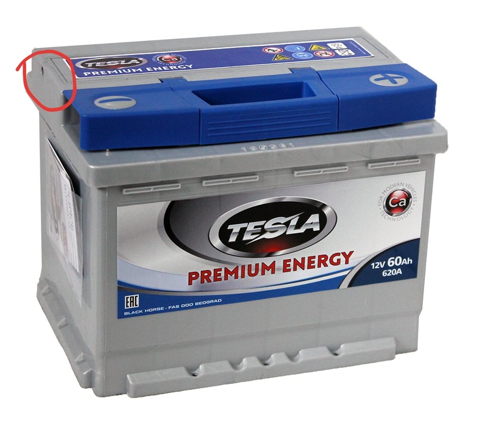

Купил Tesla 100A, обычный кальциевый, необслуживаемый.
Поставил, хотел воткнуть трубку вентялиционную электролита, там два отверстия слева и справа, и увидел такую картину. Короче, суть в том что, отверстия с двух сторон есть, но они не сквозные, запаянные, втыкал иголочку, на 5мм вглубину уходит и упирается. При этом, никаких пробок заглушек нет, просто запаяно всё.
Кто что думает по по этому поводу?
Получается нет там никакой вентиляции. Может проковырять одну дырку и воткнуть трубку, или если так запаянно идет с завода, то и трогать ничего не надо?

Сквозной дырки и не должно быть иначе электролит будет выходить.Надеюсь не успели ещё дырки проковырять.:sarcastic:

Тогда почему у других аккумов есть дырки? Почему к ним затычки идут? А в этом нет. И через что вентиляция идет, газоотводы?

Значит конструкция такая.Кальциевые АКБ так бурно не выкипают,как старые добрые сурьмянистые,поэтому газоотвод у них организован не так радикально.Не волнуйтесь,есть там вентиляция,просто не так очевидна.

Я сегодня заезжал в магазин, спецом смотрел получше, да там есть небольшая щель, уходит вниз, я ее просто не увидел, аккум на машине стоял, под сидухой, неудобно было хорошо рассмотреть.
А подскажите, обязательно этот газоотвод закрывать наглухо с другой стороны? С одной стороны я трубку воткнул, а с другой осталось открыто. Но с аккумом никаких заглушек небыло.
Ничего не нужно затыкать,батарея с момента продажи готова к эксплуатации.Разве что подзарядить,если долго на складе пролежала.
Раз твой аккум в салоне под сидушкой и один его выхлоп трубкой выведен на улицу то второй выхлоп ессно следует и разумнее заглушить))

Да, на других акб обычно так и сделано, те либо просто одно отверстие сбоку, либо два, но если аккум в салоне, то второе имеет пробку мелкую. Эти отверстия выводят в одну полость, те если в одну шланг воткнуть, а другу не заткнуть, то вывод газов из акб на улицу на 100% не будет реализован, хотя ,справедливости ради, в движении в машине положительное давление в салоне, те газы даже через это второе отверстие не должны попадать в машину.
