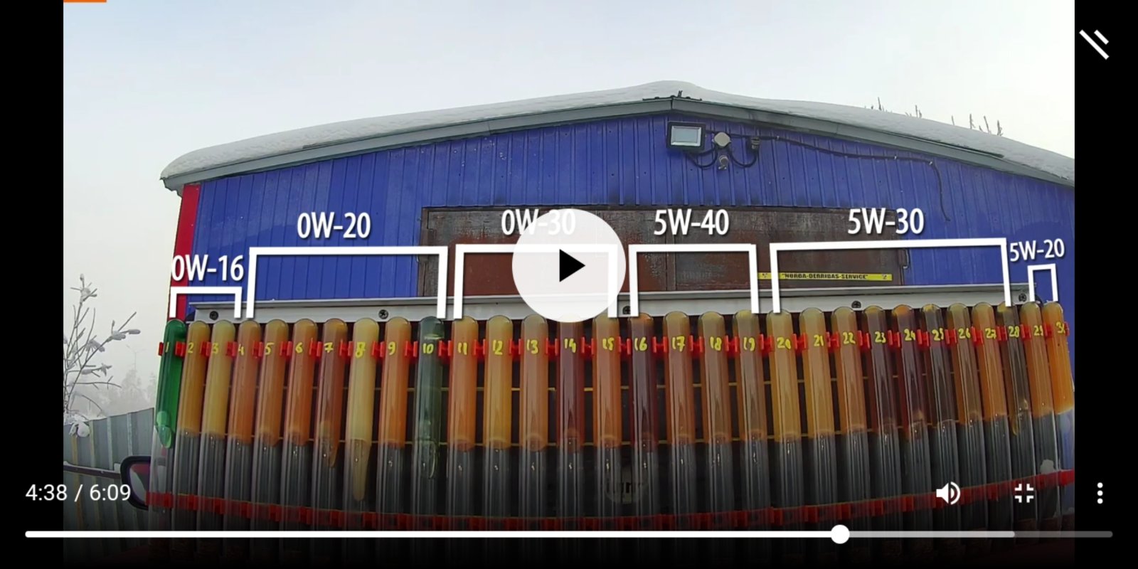

7 часов назад, torcon сказал:
esc Taif проверяет свои масла на HTHS, нормально там все должно быть. Деньги не тратьте :)
Согласен, эти масла у Татнефти всегда хорошо текли зимой. Помните, даже обычный Люкс 5w30 ILSAC, не ПАО, занял 13 место среди 30 протестированных масел в Якутии при (-57гр), если память мне не изменяет, обогнав даже некоторые 0w20 и 0w16. Повторю - это масло без ПАО/эстеров
