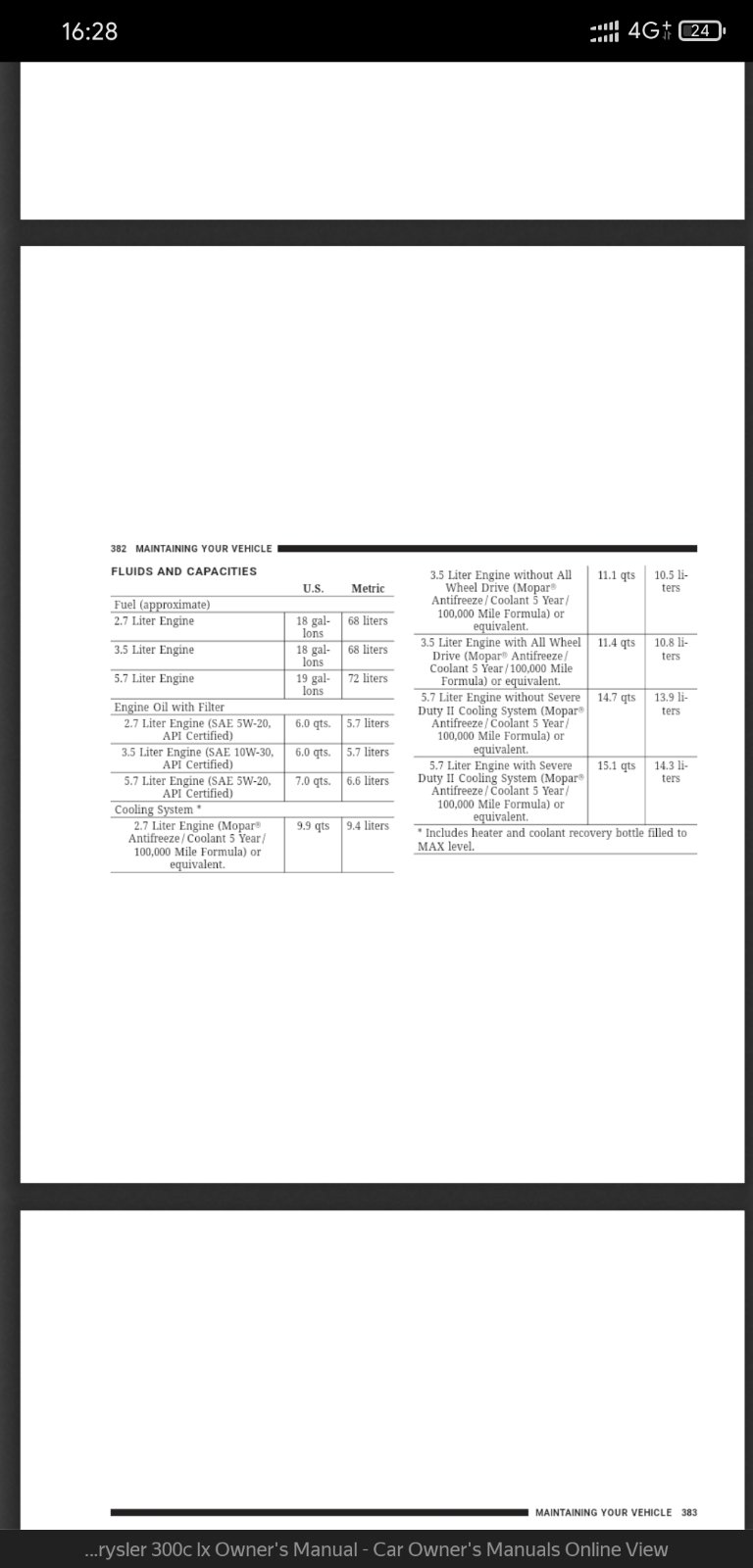

Очень сомневаюсь что АСЕА А5/В5 написано в мануале :
https://www.amsoil.com/lookup/auto-and-light-truck/2007/chrysler/300/3-5l-6-cyl-engine-code-g-i/
https://tehdirect.com/engine-oil/chrysler/recommended-engine-oil-for-chrysler-300c
1 час назад, apologize сказал:
Тут видимо для американских автомобилей указано и для температуры не ниже -20. А в мануле правда acea a5/b5 написано, т.к. машина европейская, и вязкость всесезонная 5w30 указана. Вот я и интересуюсь, можно ли залить lukoil
3 минуты назад, Иван Л. сказал:
А  что Вас смущает, если А5 5w30 в мануале есть?

9 минут назад, Иван Л. сказал:
Увидел лишь что для всех температур:
Viscosity: 10W-30 (All TEMPS)
26 минут назад, apologize сказал:
Тоже самое в Американском мануале и Европейском:pardon:
В любом случае а5 или Илсак придется ко двору.
