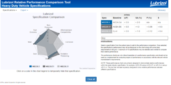

Нормальное масло пользуете. Желаете чего-то большего, гляньте еще тяжелый комтранс - полнозольники MB 228.5 и среднезольники MB 228.51:
https://bevo.mercedes-benz.com/bevolisten/228.5_de.html
https://bevo.mercedes-benz.com/bevolisten/228.51_de.html
