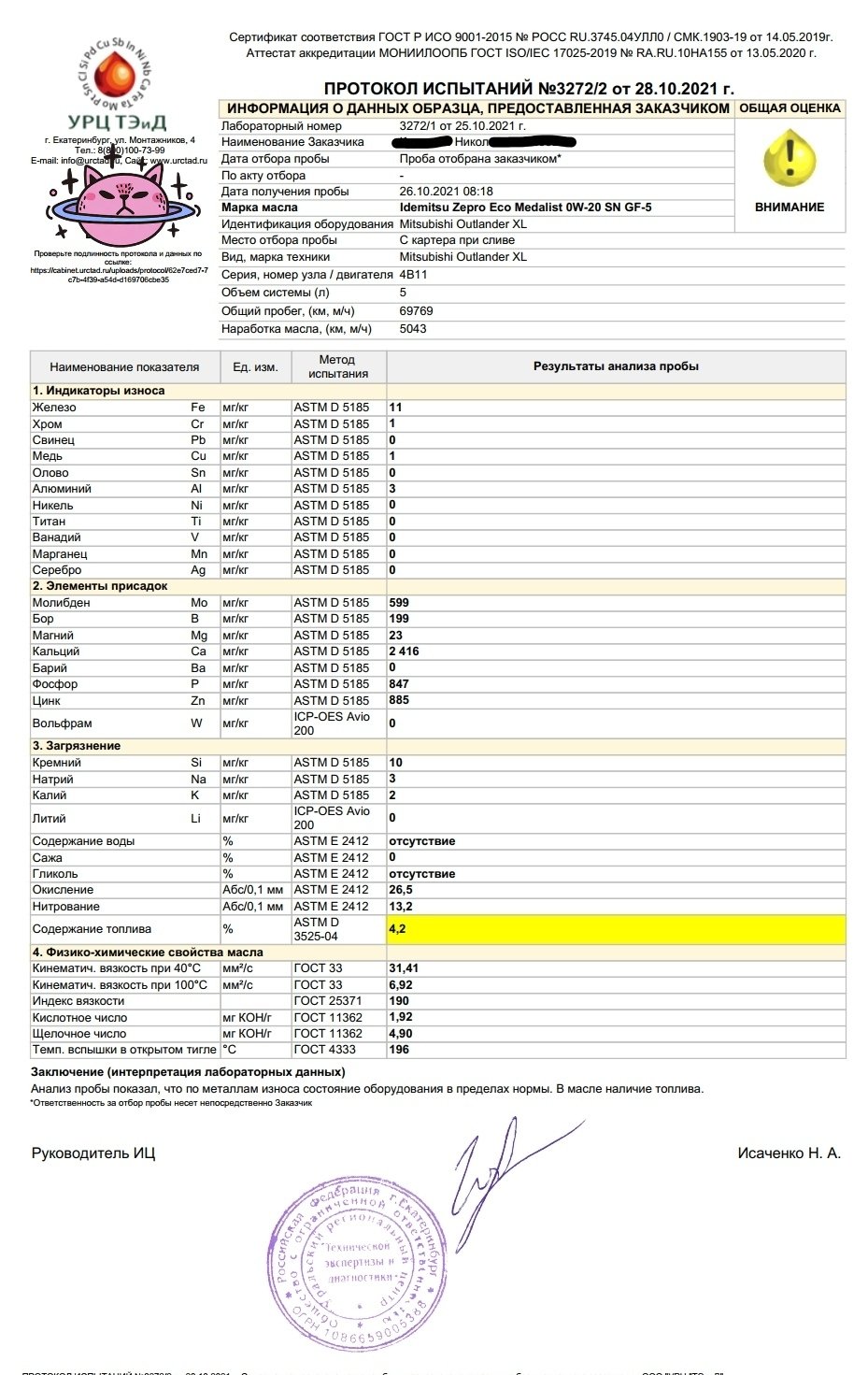

А где большой износ? Или я не туда смотрю по анализу:blush:
Но, куда то вас не туда понесло! У него на крепком "почти 5W-20" Shell Helix Ultra 0W-20 недавно было 27ppm железа и 2ppm хрома. За 117 мч.
227170365_1619014958007_1065_120_04.2021_page-0001.jpg.c82051bbedf419e9e259cbe0acb5a93d.jpg
Залил Idemitsu Zepro 0W-20, погнал по трассе, износа стало меньше понятно. 11ppm железа, 1ppm хрома.
Масла то себя показали одинаково, разница только в режиме, на Idemitsu Zepro 0W-20 он был полегче за счет того что меньше старт-стопов, но потяжелее по моточасам - их в два раза больше. :)
Масло вроде бы наоборот заслужило похвалы. Топлива налило аж 4%, вспышка упала аж до 196С от бензина, вязкость опустилась очень низко 6,92cst - это уже граница 0W-20 от 6.9 до 9.3.
А износа все нет!!! :)
Роман 73 в мануале 4B11 2010г есть для всегда 0w-20 SN GF-5 (A1B1), 5w-20 нет вообще, и не видел в свежих MMC, и не интересна она, т.к. вязкость терять может сильнее, сам знаешь кто сказал :)
Посмотри какой здесь полимер крутой при 6.9, ИВ аж 190, но с бензином. На БОШ ИВ=196, при 90 циклах, но без бензина.:pardon:

Вот и мне интересно стало, где износ:unknw::D
14 минут назад, Сергей 72 сказал:
А он должен быть, кто-то когда-то сказал.:)
по трассе, в +38С... Nickol куда ездил то? :)
1 минуту назад, Nickol сказал:
Возможно, но по анализу вроде норм все. Хотя я не маслопрофи :pardon:
torcon
Сколько можно было проехать ещё? И чтоб полимер с ИВ ещё уронить? Спасибо.
2 минуты назад, torcon сказал:
Витязево, но это не долго туда. Обратно уже +35.
4 минуты назад, Сергей 72 сказал:
Если честно:new_russian:, то масло не берёг, жарил/отжигал по трассе.
