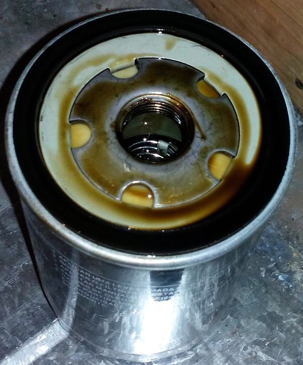

Масляный фильтр Fortech FO-053 прошёл 7,5 тыс. км. и был демонтирован при очередной смене масла. Распил пока не делал, фильтр сохранил.
1. Сразу после демонтажа, я удивился, т.к. такого не было ни разу;
2. По-моему, здесь чего-то не хватает)));
3. Сравниваем старый и новый фильтры. Ёптыть, где цилиндр крепления и пластиковый ограничитель??? Вот они, см. фото 1. Как? Почему? Что я сделал не так?
Склонил я, значит, голову над подкапотным пространством и стал представлять какой "секас" меня ожидает, чтобы этот цилиндр крепления вывернуть. По умной книге ELSA, момент затяжки масляного фильтра = 30 Н/м, мой был затянут с силой 28 Н/м. Но, суббота была удачной для меня. Взяв Литерман в руки и попробовав открутить цилиндр крепления, у меня получилось, легко.
4. Ещё для сравнения;
5. Фото мерзавца;
6. Фото подлеца.
Вот такая со мной подлянка приключилась.
Масляному фильтру Fortech FO-053 я дал шанс реабилитироваться в моих глазах.
Хотелось бы с представителями обсудить данный случай, т.к. с оригиналами и Кнехт-махле такого не случалось.
Фильтр со стороны выглядит неплохо. Косячок, конечно, но будем надеяться, что просто звезды так сошлись :drinks:
проблема, дак проблема :)
это у тебя через такой фитинг вкручивается масляный фильтр? Он на герметике случаем не должен сидеть? Может как то его укрепить там? А то фильтра при отворачивании теперь будут его за собой тащить. Узнай в техдоках.
у меня такая хрень и с Хенгстом была, тут либо проволочку накрутить и вывернуть этот цилиндр, либо же не трогать его тут, а с нового фильтра выкрутить, проблем не вижу...
Ну, вот - значит, Fortech особо ни при чем: виновата конструкция ;)
Вот как выглядит аналог ТЫЦ
Пока искал подобное - уже готово. "Сам пришёл" - к/ф Джентльмены удачи
Вот тот случай - http://www.oil-club....post__p__231198
И тут и там ВАГ. Фильтр непричём.
Виновата не конструкция, а исполнение.
В любом случае, дубль 2 будет.
Счори, что свалил на Хенгст, дело было в ALCO, но не суть, такая фигня бывает и ничего страшного в этом нет, а цена все кусачей у оригинала, так то Фортеч нормально отработал???
Так я и не писал, что случилось что-то страшное. Написал, что подлянка-с, а вы, как бабки у подъезда, распустили слухи.
Нормально Fortech отработал, будет время и желание - распилю. Поставил такой же, 350 км. уже проехал вчера. Просто, у меня такого не было с оригиналом и Махле и я считаю эту ситуацию нестандартной и требующей внимания производителя.
