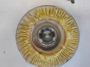

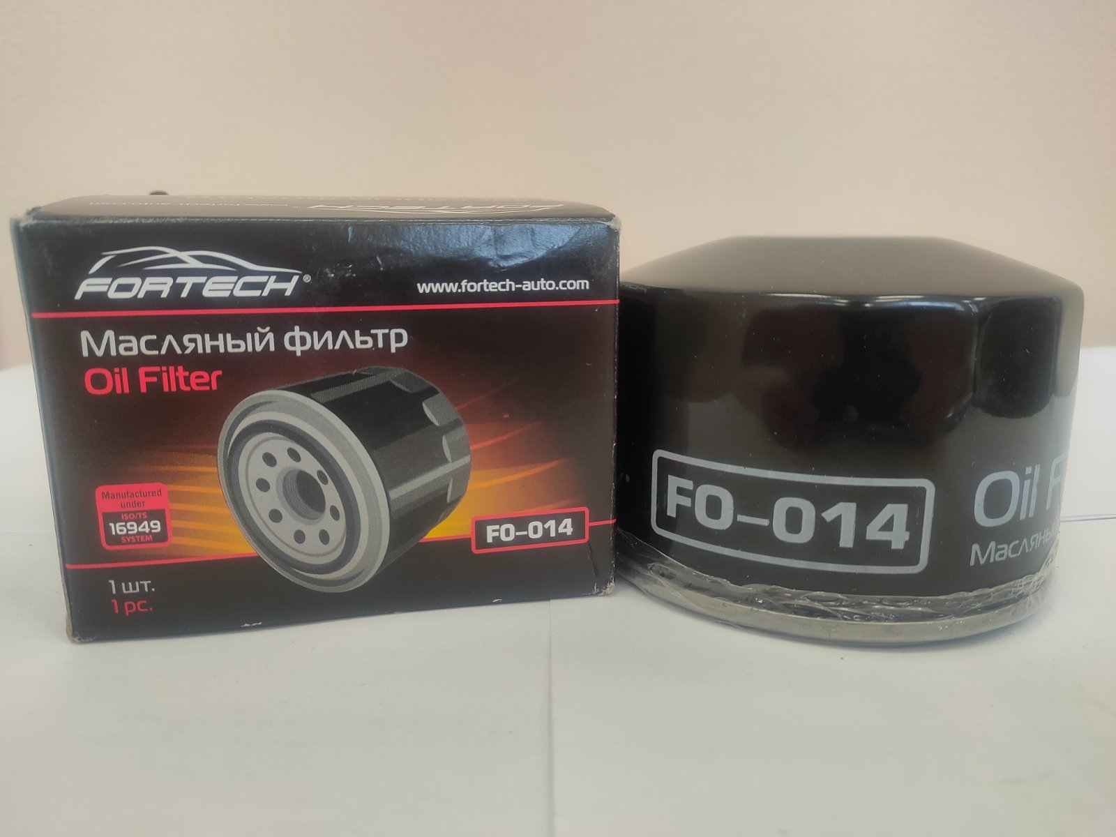

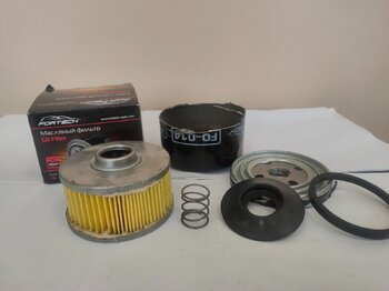

Масляный фильтр Fortech FO-014
Производство по лицензии, но скорее всего обычный Китай.

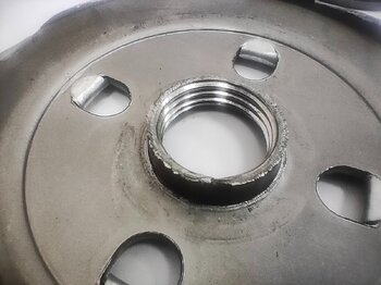

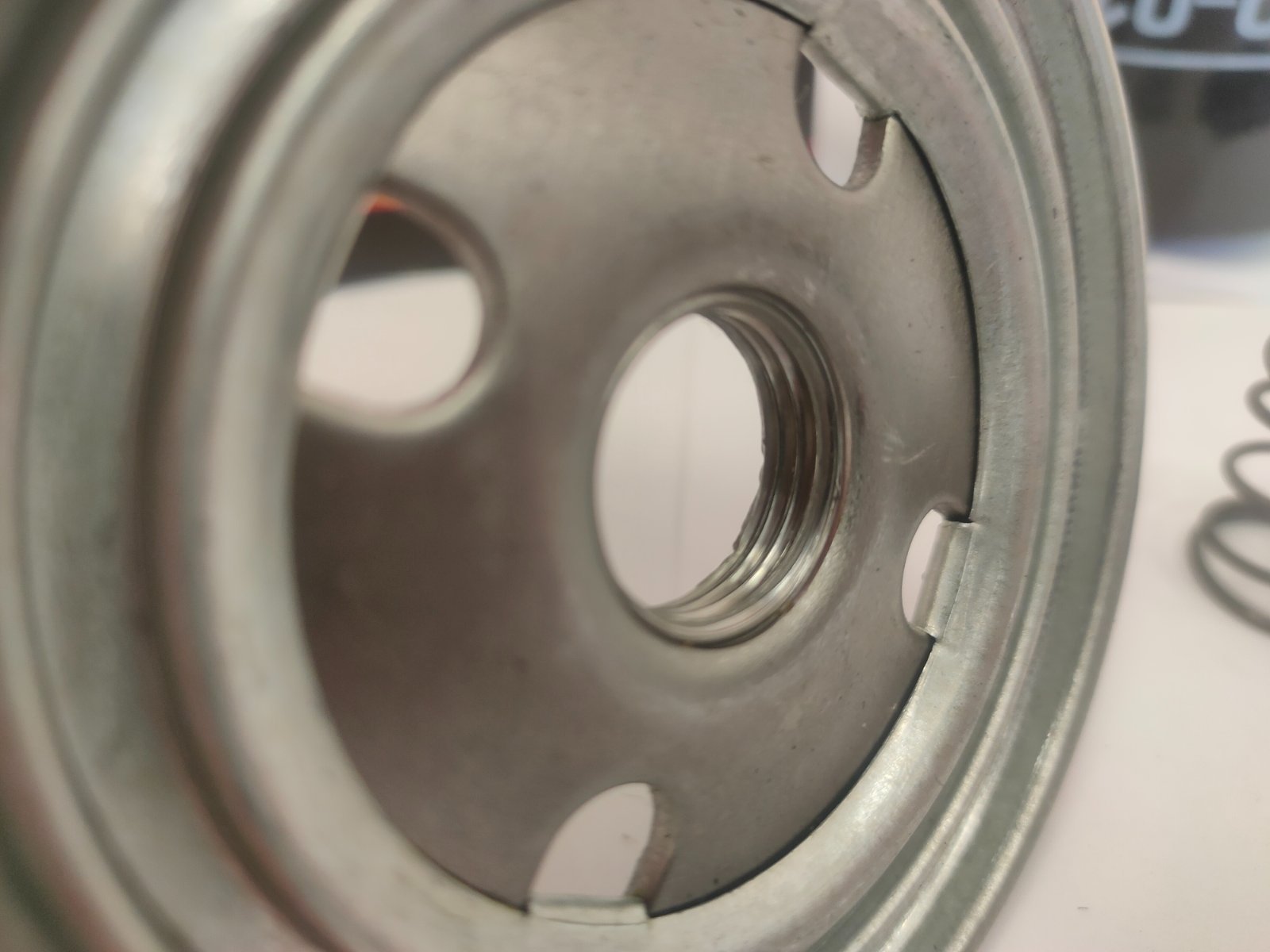

Резьба и сама обработка металл на 3, есть шероховатости металла, есть заусенцы.

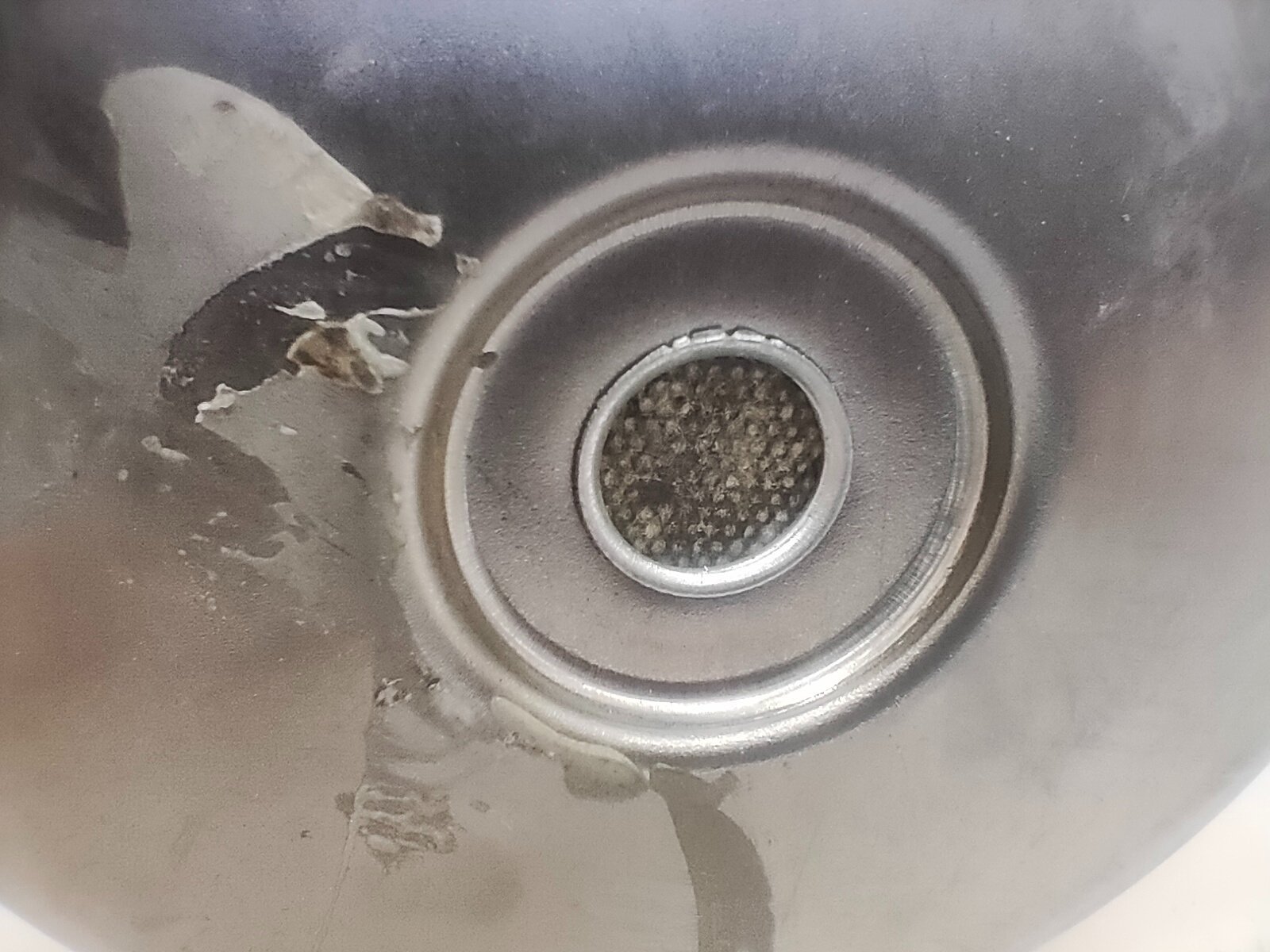

Корпус внутри нормально (что за брызги, я хз:pardon:), пружинка маленькая, сжимается легко.
Хлопушка и уплотнительное кольцо, по тактильным ощущениям, обычная резина, но, после морозилки не сильно задубели, нормально.

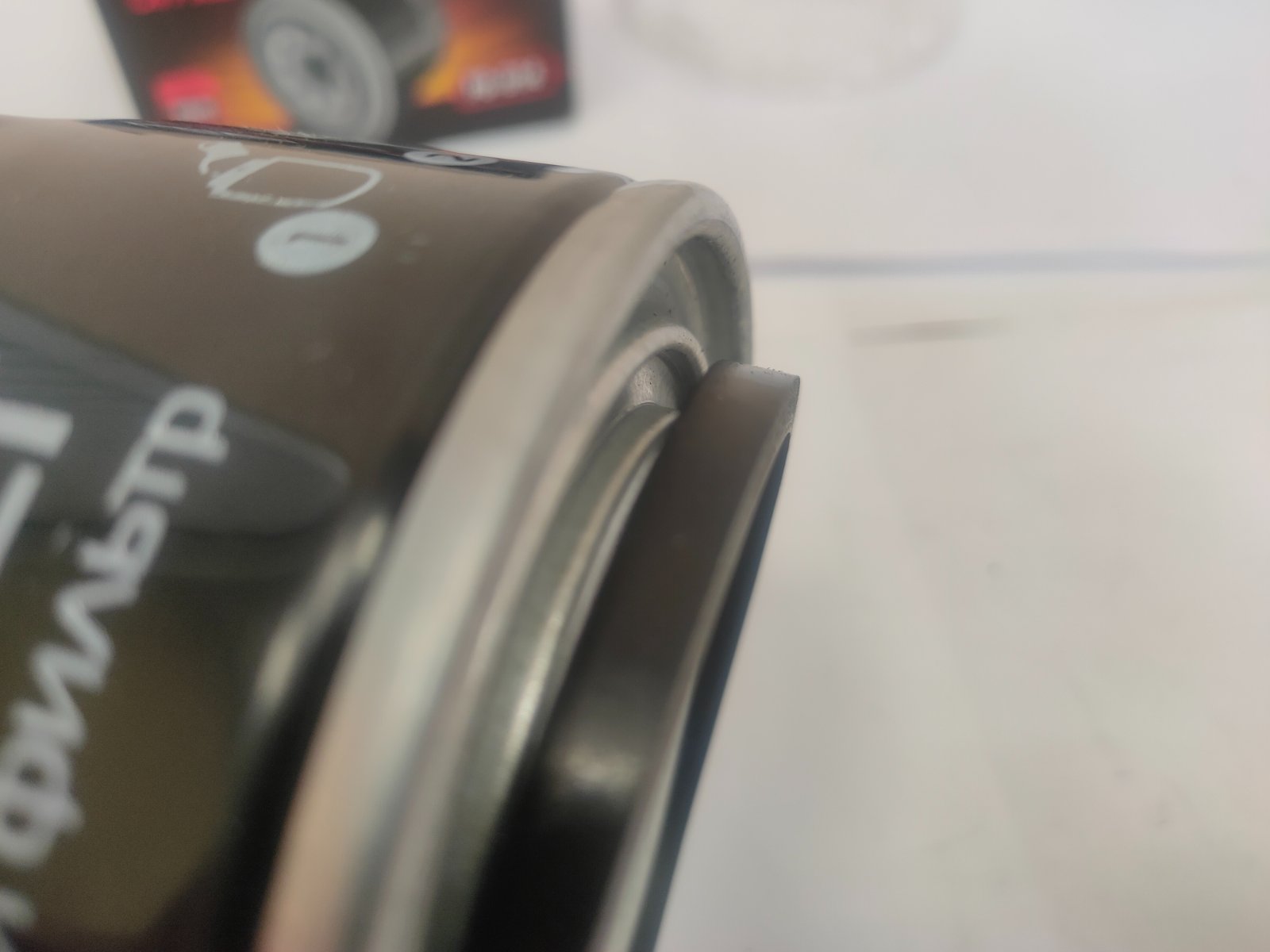

Уплотнительное кольцо плохо сидит в корпусе, сильно выпирает, при установке фильтра может "пойти не туда" (у МАННа 914/2 такой ерунды нет, специально сравнил).
Сама катушка такое себе, в руках немного "играет".

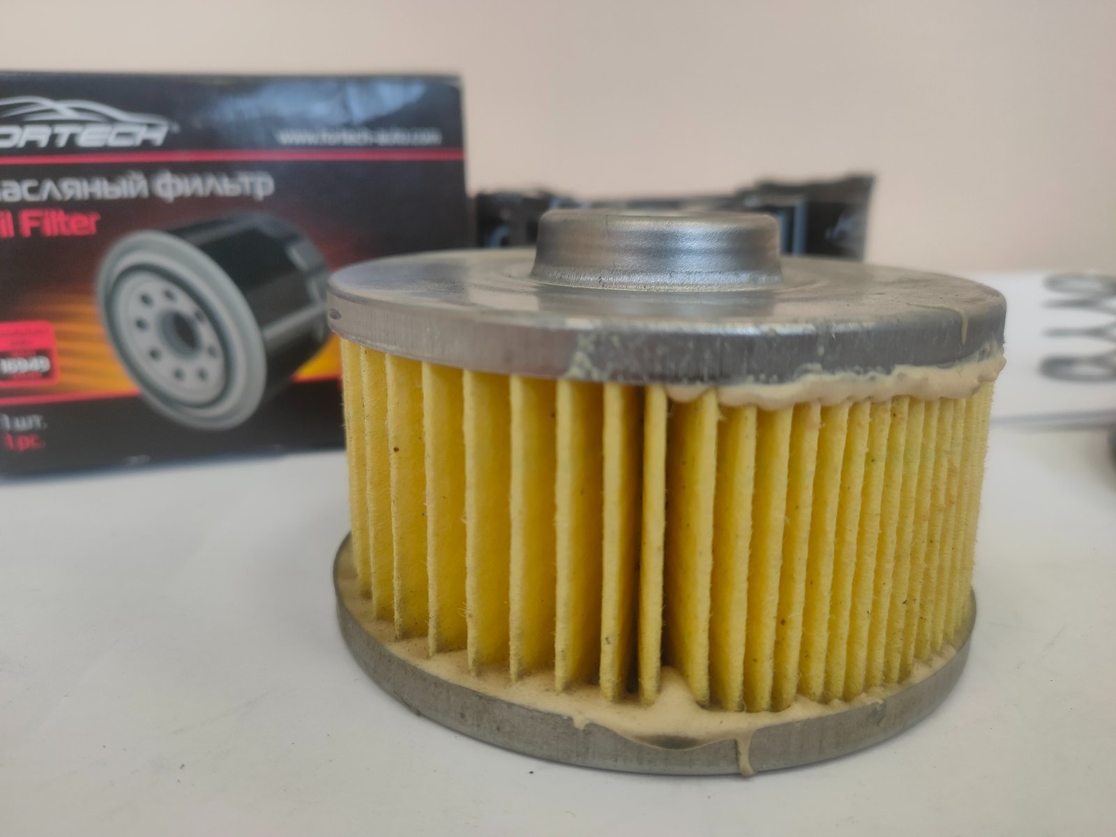

ФЭ на разрыв никакой, если взять катушку одной рукой, то можно его порвать одним пальцем, при этом вообще не напрягаясь, сама катушка в сборе "плавает" по размерам +-1мм, сверху и снизу катушка "засрана" остатками герметика.
После разреза ФЭ от катушки, верхняя и нижняя часть отломились с усилием, внутренняя втулка мягкая, но герметиком прихвачена.
ФЭ склеен так себе, уложен неравномерно, залито герметиком ВСЁ что можно:D
Сам ФЭ дешманский, немного крошится, такое уже замечал в других фильтрах
Перепускной: пимпа - резиночка, а под ней метал пластинка, такая вот конструкция, ход около 1см.

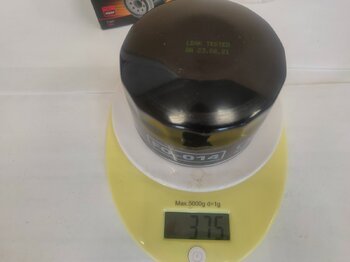

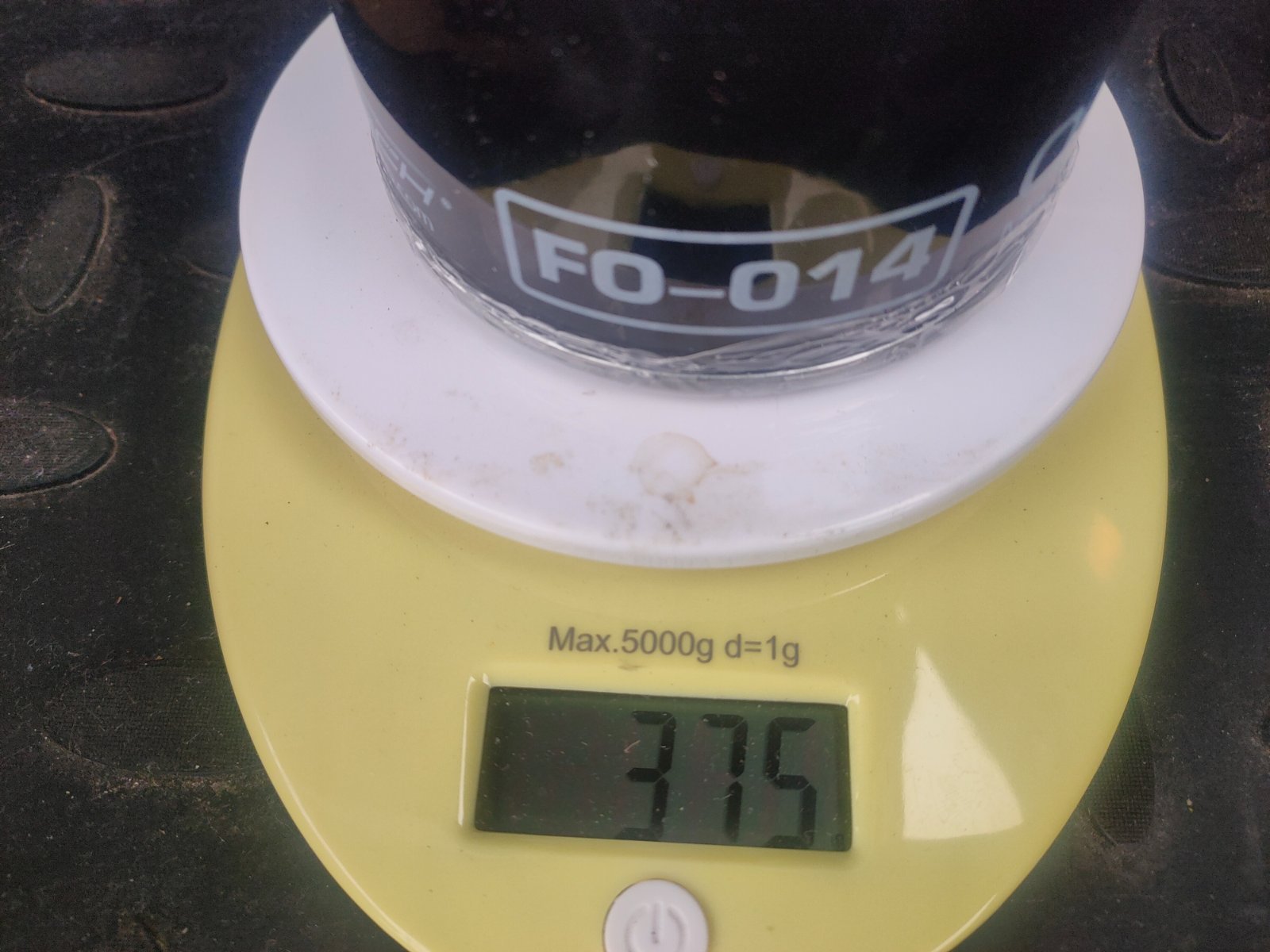

Площадь ФЭ 610см.кв., вес ФЭ - 7гр.
Перепускной срабатывает в районе 1,5 бар.
Цена на момент покупки 280р.
За финансирование распИлО спасибо Дюпелёк

Че то , как то не очень. Прям не очень. Такое не очень я ставить бы не стал.
Изменено пользователем Рокфор
27 минут назад, Рокфор сказал:
Да, прям не очень, "культура" внутрянки, оставляет желать лучшего.
5 часов назад, Евген48 сказал:
Ну какой Китай. Это завод NAC в подмосковном Софрино.
1 час назад, Dimmy сказал:
Да не один ли .ер:pardon:
Почти похож, с учётом прошедшего времени, как я вижу из распила NAC, могли как раз удешевить и Фортек.
Я вообще не понимаю, кто это в здравом уме ставит на свои авто.
