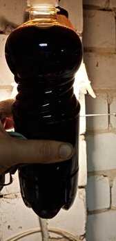

И так. Откатал на данном масле 6882 км (общий 93ткм). Угара нет, ну может 100мл. По моточасам вышло 180-190м.ч. Пробег в основном трасса ~70%. Когда слил масло показалось очень темным. В литровой бутылке на свету не просвечивается, считаю это плюсом для масла, т.к. удерживает в себе "грязь". Для спокойствия полазил эндоскопом в заливной горловине и в поддоне, всё чисто (фото нет). Считаю это заслугой замены масла в интервалах 7-8ткм. Хочу отправить на анализ.
Ждем анализ.
