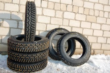

За WRC ты друК опАЗДАл))) Эта тема не нова, но работа "боевого гвоздя" 4,5мм и гражданского 1,2мм "две большие разницы" если уж быть действительно корректным в части обоснования выбора узких зимних шин)
Alexq55
Парирую. :popcorm:
Это спорт, для езды по снегу, льду, а не по асфальтированным дорогам.
У них шипы по сравнению с гражданскими гигантские.
В ралли не используется ESP.
Езда с пробуксовкой для полной реализации мотора, управляемый силовой занос там норма для наилучшего результата и/или особенности трансмиссии.
Торможение на асфальте для них дело десятое.
Изменено пользователем Buran
5 минут назад, Alexq55 сказал:
avignon1373080532_PirelliP_Zero14585R16MS.thumb.jpeg.f05f80075e5490172714a147417a0af0.jpeg парирую. Вот настоящие зимние раллийные шины Pirelli шириной 145. Сложно назвать их широкими.
Хорош тырнетить!
Есть у тебя такие шины?
Ты хотя бы единожды на боевом шипе ездил по льду?))
Дабы упредить вброс обрывков мыслей об узких шинах, сразу обозначу, что у меня есть комплект шин на боевом шипе, как раз на Субару с ним лед штробил)
15 минут назад, Alexq55 сказал:
Угу, специализированные под лёд/укатанный снег. По асфальту на таких не ездят. Для зимнего асфальта там другие шины...
