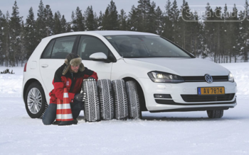

Исторически так сложилось, что ответ на вопрос, какой размер зимних шин выбрать, был категоричным и однозначным — по возможности они должны быть уже, чем летние, чтобы обеспечивать лучшее сцепление на снегу и лучше сопротивляться эффекту аквапланирования. Такие рекомендации можно было найти даже в руководствах автомобилей.
В тесте проверялись новые шины размеров 225/40 R18, 225/45 R17, 205/55 R16 и 195/65 R15.
Тесты на снегу.
Тестируемые шины всех размеров обеспечивают отличную производительность в зимних условиях и различия между ними невелики, при этом субъективное мнение испытателей гласит: лучший компромисс – это широкие 17-дюймовые покрышки, гарантирующие быстрые и точные реакции на действия водителя.
Тесты на мокрой дороге.
Быстрее всего на мокром асфальте тормозят широкие 18-дюймовые шины. Кроме того, они были лучшими и в тесте на управляемость. Наименее восприимчивыми к аквапланированию оказались узкие шины.
Тесты на сухой дороге.
В сухих условиях зимние шины не совсем в своей стихии, но, как оказалось, несколько лишних сантиметров в ширине беговой дорожки значительно улучшают управляемость и сокращают тормозной путь. К сожалению, за это придётся заплатить топливом – чем шире шины, тем выше их сопротивление качению.
Результаты испытаний.
После подведения итогов теста становится очевидным, что самые широкие шины с низким профилем (225/40R18) лучшие. Даже в таких вопросах как устойчивость к аквапланированию и снежная тяга они обеспечивают значительные резервы безопасности.
Фаворитами в начале теста были широкие 17-дюймовые шины (225/45 R17). Они неплохо показали себя в белых тестах, но финишировали со вторым общим результатом.
Узкие шины в базовом размере 195/65 R15 на зимних покрытиях ещё могут составить достойную конкуренцию, при этом в сухих и мокрых условиях они явно уступают более широким аналогам.
Тестовый автомобиль:

на одном автомобиле? проверять нужно на одном диаметре диска чтобы что то сравнить и на одном автомобиле

Если вы проверите внешние диаметры тестируемых шин, то сильно удивитесь. :pardon:Диаметр диска тоже имеет значение, но попробуйте найти 225 шину на 15" диаметре.
