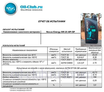

19 октября 20215 г Популярное сообщение Закреплён Novus Energy 0W-20 свежее за анализ спасибо Эльдару. Масло в лабораторию послал официальный представитель. Масло заявлено как: API SP Resource Conserving; ACEA C5, C6; ILSAC GF-6A; BMW Longlife-17 FE+; Ford WSS-M2C947-B1 / WSS-M2C962-A1; Jaguar Land Rover STJLR.03.5006; MB 229.71/229.72; Opel OV0401547; Chrysler MS-12145; Fiat 9.55535-GSX. 1) Масло с лёгкостью проходит рамки стандарта SAE и может называться 0W-20. 2) Вязкость при 100С = 8.3 сСт - обычная рабочая вязкость для масел такого типа, "золотая середина". 3) Индекс вязкости = 173 - говорит о среднем содержании полимерных загустителей, ЦПГ будет в достаточной чистоте. 4) Щелочное число = 8.16 - чуть выше среднего "Ильсаковского", хороший запас, на какие пробеги и интервалы замены масла более подробно покажут лабораторные анализы отработок. 5) Кислотное число = 1.2 - отличный показатель, ниже среднего; имеется приличный запас с щелочным числом. 6) Зольность сульфатная = 0.71 - низкая, соответствует заявленным требованиям. Можно использовать в двигателях, оснащенные прямым впрыском. 7) Температура застывания -65С - шикарная. Подойдёт для эксплуатации авто в регионах с самым суровым низкотемпературным климатом. 8) Содержание серы = 0,177 - ниже среднего, говорит о самом современном пакете присадок, базовые масла очень чистые. 12) В качестве модификатора трения использован молибден (органический трёхядерный), в качестве противоизносной присадки ZDDP (Цинк+Фосфор), моющие и нейтрализующие присадки на основе салицилатов Кальция, Натрия и Магния + беззольный дисперсант на основе бора. ИК спектр Фурье говорит о том, что масло на основе ПАО + эстеры. Вывод: топовое крепкое масло с достаточно навороченным современным пакетом присадок, соответствует всем заявленным требованиям. По эксклюзивно полученной инсайдерской информации, состав данного масла: PAO 76,2%; Ester 5%; Additives 18,8% - что в-принципе подтверждается показателями данного лабораторного анализа. В полку известных (по крайней мере в рамках нашего Форума) брендов типа Amsoil, Red Line, Extreme и т.д. прибыло, с чем и поздравляем компанию NOVUS, которая активно сотрудничает с нашим Клубом. Недостатков не обнаружено, из "плюсов" данного масла - цена, которая выгодно отличается от конкурентов. (Описание Dumus) Артикулы коды для заказа в интернет магазинах: ENE202104 – канистра 4 л; ENE202101 – канистра 1 л;

16 февраля 20224 г Популярное сообщение Не могу пройти мимо, опишу масло: 1) Масло с лёгкостью проходит рамки стандарта SAE и может называться 0W-20. 2) Вязкость при 100С = 8.3 сСт - обычная рабочая вязкость для масел такого типа, "золотая середина". 3) Индекс вязкости = 173 - говорит о среднем содержании полимерных загустителей, ЦПГ будет в достаточной чистоте. 4) Щелочное число = 8.16 - чуть выше среднего "Ильсаковского", хороший запас, на какие пробеги и интервалы замены масла более подробно покажут лабораторные анализы отработок. 5) Кислотное число = 1.2 - отличный показатель, ниже среднего; имеется приличный запас с щелочным числом. 6) Зольность сульфатная = 0.71 - низкая, соответствует заявленным требованиям. Можно использовать в двигателях, оснащенные прямым впрыском. 7) Температура застывания -65С - шикарная. Подойдёт для эксплуатации авто в регионах с самым суровым низкотемпературным климатом. 8) Содержание серы = 0,177 - ниже среднего, говорит о самом современном пакете присадок, базовые масла очень чистые. 12) В качестве модификатора трения использован молибден (органический трёхядерный), в качестве противоизносной присадки ZDDP (Цинк+Фосфор), моющие и нейтрализующие присадки на основе салицилатов Кальция, Натрия и Магния + беззольный дисперсант на основе бора. Вывод: топовое крепкое масло с достаточно навороченным современным пакетом присадок, соответствует всем заявленным требованиям. По эксклюзивно полученной инсайдерской информации, состав данного масла: PAO 76,2%; Ester 5%; Additives 18,8% - что в-принципе подтверждается показателями данного лабораторного анализа. В полку известных (по крайней мере в рамках нашего Форума) брендов типа Amsoil, Red Line, Extreme и т.д. прибыло, с чем и поздравляем компанию NOVUS, которая активно сотрудничает с нашим Клубом. Недостатков не обнаружено, из "плюсов" данного масла - цена, которая выгодно отличается от конкурентов.

16 февраля 20224 г 58 минут назад, Dumus сказал: 3) Индекс вязкости = 173 - говорит о среднем содержании полимерных загустителей, ЦПГ будет в достаточной чистоте. Поясните, пожалуйста, какая связь ИВ с "чистотой" ЦПГ? 1 час назад, Dumus сказал: состав данного масла: PAO 76,2%; Ester 5%; Additives 18,8% Как Вы считаете, масло с таким составом проходило отраслевые и OEM тесты? 1 час назад, Dumus сказал: топовое крепкое масло Что в нём топового? Масло-конструктор. Вот неплохое масло с таким пакетом: https://www.oil-club.ru/forum/topic/39394-texaco-havoline-prods-mg-0w-20-svezhee/ 1 час назад, Dumus сказал: В полку известных (по крайней мере в рамках нашего Форума) брендов типа Amsoil, Red Line, Extreme и т.д. прибыло Не справедливо Amsoil и Red Line, имеющих собственные разработки, сравнивать с брендами, которые даже собственного блендинга не имеют.
17 февраля 20224 г 9 часов назад, Просто Колян сказал: Поясните, пожалуйста, какая связь ИВ с "чистотой" ЦПГ? Про содержание полимерных загустителей написал, надо расшифровать? 9 часов назад, Просто Колян сказал: Как Вы считаете, масло с таким составом проходило отраслевые и OEM тесты? Нет; официальных допусков это масло не имеет, только "соответствие требованиям" согласно пакета присадок. 9 часов назад, Просто Колян сказал: Что в нём топового? Как минимум состав
17 февраля 20224 г 1 час назад, Dumus сказал: Про содержание полимерных загустителей написал, надо расшифровать? Конечно надо! 1 час назад, Dumus сказал: официальных допусков это масло не имеет, только "соответствие требованиям" согласно пакета присадок. А только "пакет присадок" имеет значение? 1 час назад, Dumus сказал: Как минимум состав Логично. Что именно в составе топового?
17 февраля 20224 г 2 часа назад, Просто Колян сказал: Конечно надо! Большое количество полимерных загустителей, особенно недорогих и/или низкого качество способствует быстрой сработке, который проявляется в виде отложений в зоне ЦПГ и других деталях двигателя. 2 часа назад, Просто Колян сказал: А только "пакет присадок" имеет значение? Для Вас это новость? "Соответствие требованиям" регламентировано именно пакетом присадок. Получение официальных допусков требует прохождения дополнительных испытаний. 2 часа назад, Просто Колян сказал: Что именно в составе топового? ПАО и Эстеры, в бюджетных маслах такого не бывает.
