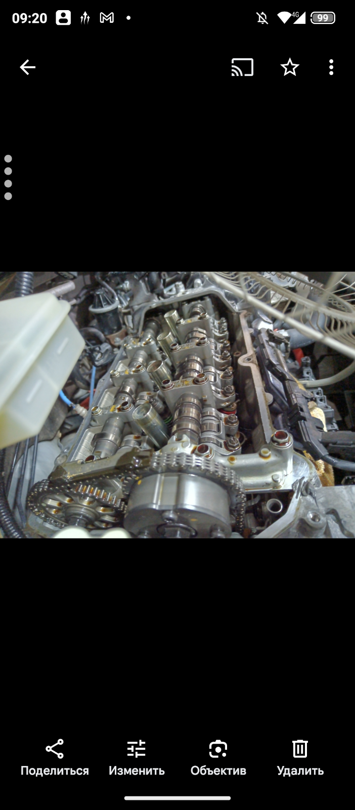

Состояние ДВС посл 70 тысяч на novus energy 0w20. Замена примерно раз в 250 м/ч. Авто: honda shuttle hibrid.
По зимней эксплуатации: имхо лучше всего себя показало, судя по холодному запуску. Живу в Красноярске, бывает очень холодно!

1 час назад, Александр Калашников сказал:
Замен масла то сколько было? Две или двадцать?
А общий пробег? А год выпуска?

Год выпуска 2015. Общий Пробег автомобиля, почти 140. Замен масла было 12 или 13, я не записываю. За вложение извиняюсь ,нет времени на то чтоб выкладывать на хостинг и получать ссылку. Не в детском саду, работаю...
Александр Калашников чтож хороший результат! Возможно ключевую роль сыграло большое количество дисперсантов в этом масле.
