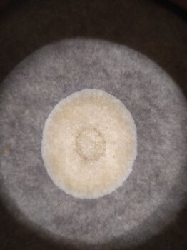

Всем привет!
Прилагаю на обсуждение капельный тест масла Шелл Турбо 5w-30. Двигатель CZCA, пробег на момент пробы 7200км, средняя скорость по бк 37км/ч (195мч). Капля сушилась 12ч при комнатной температуре.
Подобный тест сделал впервые, поэтому интересует ваше мнение о состоянии масла. Собираюсь ездить до 8000 км.
30.01.2023 в 07:13, Aleks81 сказал:
Всем привет!
Думаю, давно пора заменить масло. И выбрать другого производителя или продавца.

30.01.2023 в 11:13, Aleks81 сказал:
Досушить до суток для начала
4 часа назад, Урфин сказал:
Уже не получится, выбросил листок.

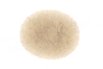

Что интересно: когда рассчитывал коэффициент по формуле, приведенной в начале темы, то получился к(ДС)=0,53 (норма 1-0,3)
Всем привет. В гараже другой бумаги небыло, вырвал листик из блокнота, капнул из щупа на горячий двигатель, и просушил при комнатной температуре чуть более суток. До этого масла заливал Mобил Дельвак 5W-40. ЕГР заглушен наглухо. В картер турбодизеля 1HD-FTE при замене входит около 11 литров, по мануалу 11.4л. Пробег подходит к 270 тыс.км, форсунки родные, двигатель не вскрывался. Масло меняю примерно раз в два года, т.к. в послеедние 6 лет в год проезжаю примерно 3-4 тыс.км. Эксплуатация от -50 до +35, запуск в мороз всегда после прогрева Вебасто, выхлоп Вебасто дует на правый бок картера двигателя. Что можно увидеть, сказать по данному капельному тесту?
kazan801@yandex.ru  Норм.
Изменено пользователем Ckub

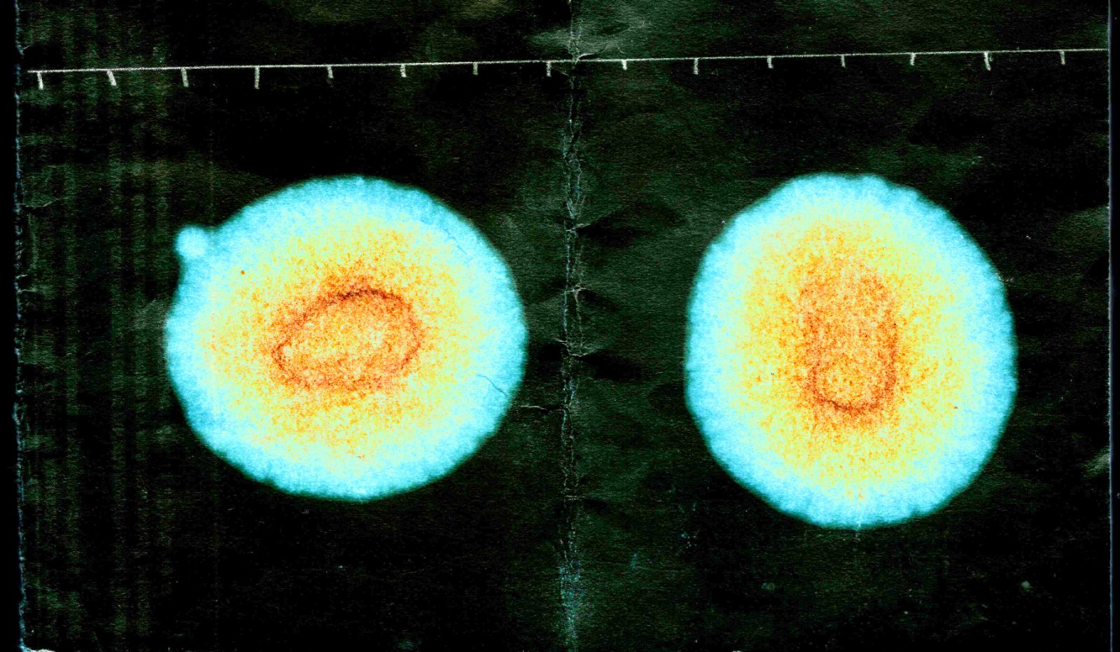

Здравствуйте!
Решился посоветоваться по поводу своего масла, т.к. сам "смотрю в книгу-вижу фигу".
Масло сохло 2 суток, после первых 24 часов градации как то не очень выделялись, ореол от бензина вообще не наблюдался.
На скане цвета все таки не те, в реале гораздо серее. Попробовал в ФШ кривые покрутить "по синусоиде".
Масло Mobil 1  5W-30 (но это не точно ;) , пробег на нем 5000 км.
Авто - Nissan Qashqai, движок HR16DE.

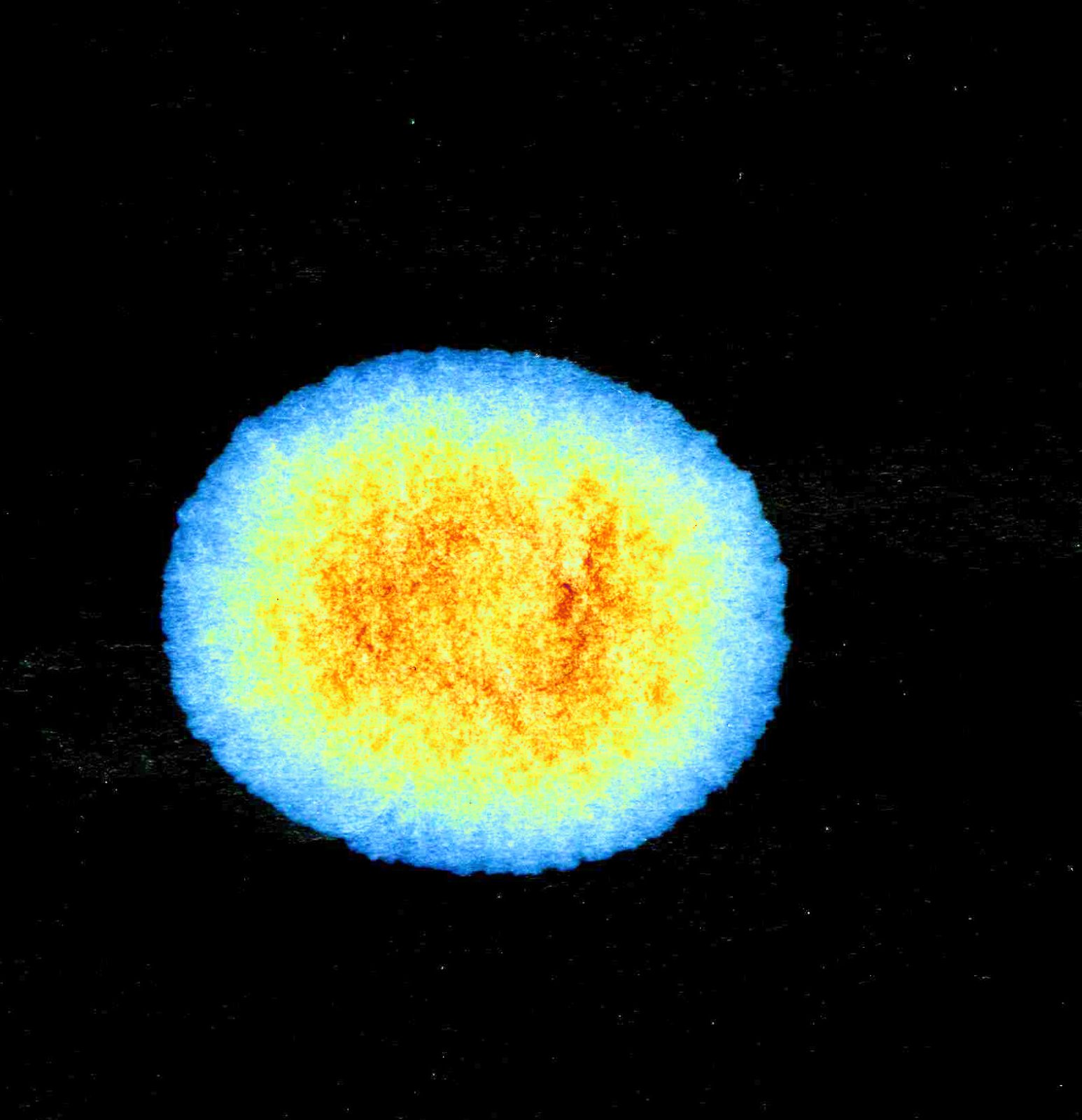

Доброго времени суток
Помогите определить состояние масла;
1) Точное название масла NGN A-Line 0W-20 PAO (API SP, ILSAC GF-6)
2) Марка авто(мотора) KIA Ceed G4FC
3) Общий пробег
140800 км
4) пробег на масле на момент взятия пробы - 3400км из них трасса/город - 38%/62%
5) Сезон эксплуатации масла  - с 31.08.2022 по 06.02.2023
6) Моточасы - 200мч
7) Израсходованное топливо - 303 л
8) Проба взята после города, сушилась 72 часа в  автомобиле при температуре от -25 до -5 градусов
9) Объём заливаемого масла, доливка - 3,3л, масло не доливалось.

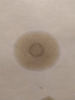

Может кто нибудь ответит, в чем тут дело.
После пробы ( чуть выше) проехал по городу 20 км, сделал еще одну и очень она не понравилась - ядро куда пропало.
От греха подальше решил сменить масло. Для этого сгонял в деревню (там удобнее) - 50 км , 70%- по трассе, сменил на "Zepro Touring 5W-30", но перед сменой взял напоследок пробу с Mobil 1, которая по итогу идентична первоначальной. Ядро снова вырисовывается.
Вопрос - это часто такое случается или просто я чего накосячил. Бумага одна и та же.
Ещё заметил, что масло "нахолодную" раза в 2-3 бодрее льётся со щупа, "нагорячую" приходится ждать ,когда капля упадёт. Как так?
KKluken_Tawr пробег маленький ..ядро ещё не сформировалось.  Ааа? Стоп..верхний пост непрочитал ..сорри..Может дело в бумаге..? Сырая.. Может и зря слил в полне рабочее масло...А сколько масло прошло.? И какое ? Мобил?
