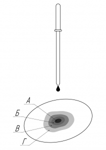

К вопросу теории количественной оценки диспергирующих свойств моторного масла по капельной пробе.
Смотрю на капельные пробы, приведенные на форуме и удивляюсь, почему люди вольно интерпретируют методику количественной оценки диспергирующих свойств масла по капельной пробе? Как известно, всего максимальное количество колец 5 (от центра к краям пробы):
1 - ядро (на первом рисунке - А)
2 - краевая зона (на первом рисунке - Б)
3 - зона (кольцо) диффузии (на первом рисунке - В)
4 - зона (кольцо) чистого масла (на первом рисунке - Г)
5 - ореол (кольцо)вокруг чистой зоны масла (бензин, если он есть в картере). Видно на просвет, если оно есть и еще полностью не испарился бензин.
Формула для количественной оценки диспергирующих свойств:
ДС= 1- d*d/D*D, где
d- среднее значение диаметра краевой зоны (d min + d max)/2, где
d min - минимальный диаметр по внешнему радиусу краевой зоны в мм,
d mах - максимальный диаметр по внешнему радиусу краевой зоны в мм,
D- среднее значение диаметра зоны диффузии (D min + D max)/2, где
D min - минимальный диаметр по внешнему радиусу зоны диффузии в мм,
D mах - максимальный диаметр по внешнему радиусу зоны диффузии в мм.
Максимальное значение ДС = 1 (новое масло без примесей)
Минимальное значение ДС = 0,3 (грязное, полностью утратившее свои диспергирующие свойства моторное масло).
Это теория.
На практике, как видно из приведенных рисунков, за D принимается среднее значение диаметра по внешнему радиусу зоны чистого масла, т.е. не 3-я, а 4-я зона, которая еще больше. Это приводит к ошибочной количественной оценке диспергирующих свойств моторного масла до 2-х условных единиц.
Так, на примере капельной пробы, которую предоставил torcon, отмечена 4-я зона (зона чистого масла) и ДС= 0,864. Если выполнить правильный расчет ДС, по зоне диффузии, то ДС = 0,772. А это означает, что масло отработало только треть своего ресурса по показателю - диспергирующие свойства:
1-0,772= 0,228 - проработавшее масло, на представленном torcon пробе
0,772-0,228 = 0,544 - еще рабочее масло
0,544-0,228 = 0,316 - масло требует замены по методике капельной пробы.
Понятно, что временной отрезок (пробег, наработка моточасов, объем израсходованного топлива) для снижения значения ДС на второй половине интервала от 1 до 0,3 будет сокращенным из-за нелинейной формулы оценки диспергирующего свойства, а это на практике означает более частое проведение расчетов капельной пробы масла при достижении значения ДС в 0,6-0,65 условных единиц. При расчете знаменателя (D) в формуле по зоне чистого масла можно пропустить момент резкого ухудшения свойств моторного масла, а это приведет, как минимум, к лишним финансовым затратам на обслуживание двигателя автомобиля.
Если я не прав, поправьте меня?
