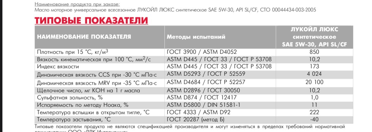

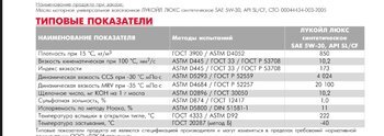

Кстати. В шапке тех. док то Лукойла устаревший. В нем CCS при -30 указан 4000.
сейчас на сайте лука обновленный висит. Там уже этот параметр почти 5000 и температура застывания вместо -40, уже -46. Странно как-то.
Изменено пользователем broTHEr_LIS
broTHEr_LIS
Посмотри анализы 2010, 2015, 2018 г. - масло меняли три раза по рецептуреи допуски мпнялись, и одно время оно конкурировало со своим же Женезисом.
Аатуальные изменения (даунгрейд, по моему) связаны скорее всего запуском своей. ll gr. и использованием своей не апрувной 3+ гр., а  топовые допуские и апрувные базы оставили для линейки Женезис.
Я так думаю. ©
