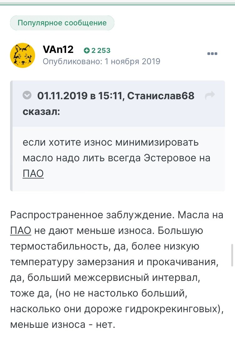

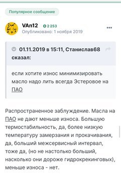

Ещё и cам гуру SAE20 писал , процитирую- "Масла на ПАО не дают меньше износа. Большую термостабильность, да, более низкую температуру замерзания и прокачивания, да, больший межсервисный интервал, тоже да, (но не настолько больший, насколько они дороже гидрокрекинговых), меньше износа - нет. "

6 часов назад, Vasya- сказал:
Значит он не особо и в маслах разбирается)))
Ой, подождите-ка. Так это не он писал. Вы опять вводите людей в заблуждение:
https://www.oil-club.ru/forum/topic/23580-идеальное-масло-в-mazda-skyaktiv-20/page/131/?tab=comments#comment-1519477
