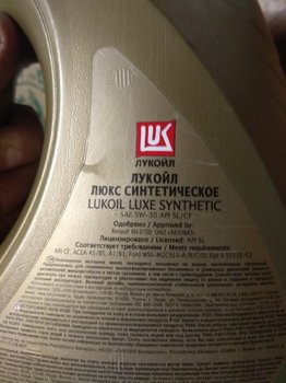

Добавьте соответствия масла новым допускам. Появился фордовский D и фиатовский.
Фото купленной банки прилагаю
Изменено пользователем ZDES
А вот фото банки, купленной в конце 17 года. Там ещё не было
