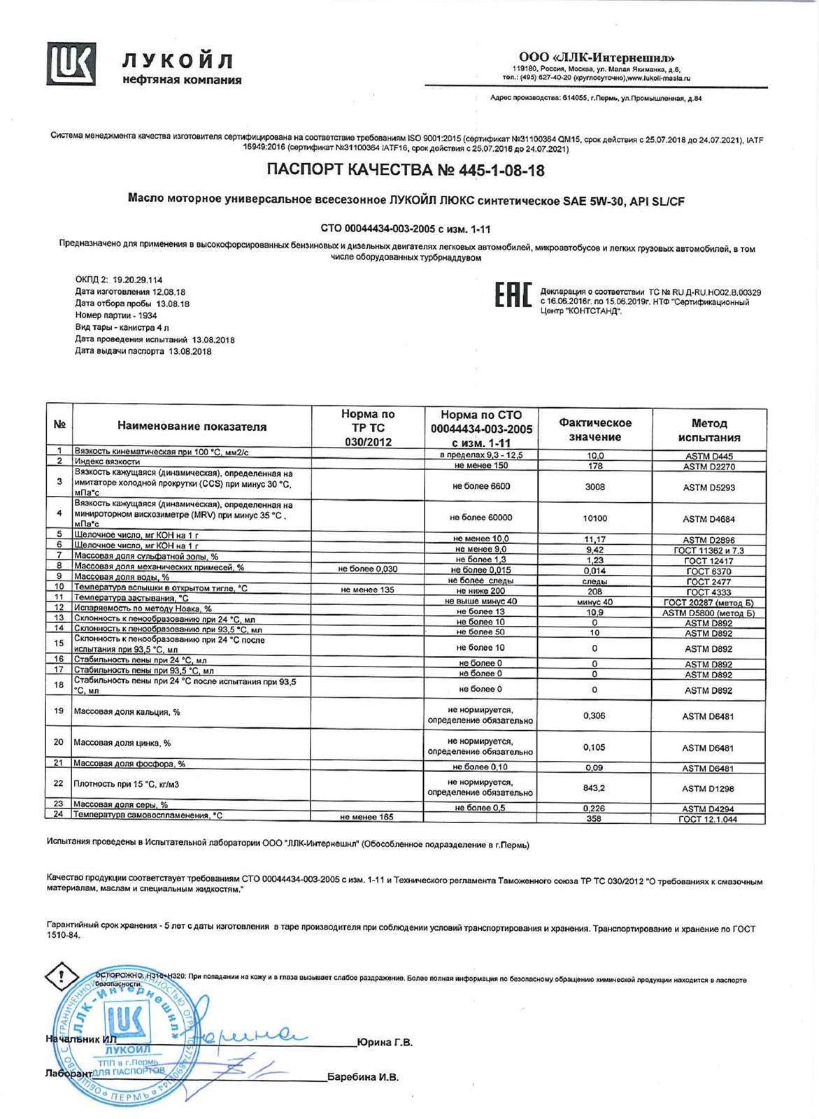

Может кому-то будет интересен ПК от 2016 г вот, пожалуйста
Спойлер
Если у вас есть более свежий делитесь.
upd: ПК 08.2018 г.
Спойлер
  Показать контент
upd: ПК 08.2018 г.
  Скрыть контент
Переложили vhvi4, ушли в нулевку по ccs, сэкономили на yubase6)))
Бардак, короче...

Буковки фордовские теперь в другом месте, не одобрено, а типа соответствует)))
Бардак, короче...
 Ноак при этом меньше - странно. Расскажите срочно людям , а то ездят масло работает нормально, а про бардак то не знают. А может по тому и все хорошо что не знают.

Ну расскажу, если просите, рецептуру сменили, один из идиотских тестов Рено не прошли, форд на VHVI-4 одобрение без полевых испытаний не дал. Осталось api. Если кратко)))
Свой vhvi дешевле yubase, не грех поэкономить слегка)))

Одобрение Рено RN 700 привычное для А5 есть. Ага, не прошли.
19 минут назад, Itseasy сказал:
Открою вам тайну, Фодододобрения у него давно убрали т.к. есть Армотек для кот. надо обосновывать цену.
21 минуту назад, Itseasy сказал:
В линейке масле А5/B5 5W30 у них пять наименований - в чем заключается экономия если по вашему каждое по разному блендить? Раньше не экономили, теперь решили внезапно экономить? Авторитетно с дивана на основании паспорта партии вердикт всей компании вынесли и заклеймили . Серьезный тип.  :))
Бардак, короче...

Так они, Люксы всегда в продаже по лояльной цене и акции регулярно несколько раз в год. Моторио в Емексе есть давно и всегда в наличии 5 л 1,2 к. Он Motrio Ultra Oil 5W-30 (ACEA A5/B5, API SL/CF) их же продукт я думал что полусинтетика, но  в тех же пресловутх паспортах у Моторио серы < 300 %, Ноак 10-11 - что даже ниже типичных А5 100% синтетике III гр. Либо доля минералки незначительна и она чистая, поэтому она не в анализе в сере и Ноаке себя не выдает. В теме форумного анализа  Motrio Ultra тоже не слова про минералку.
