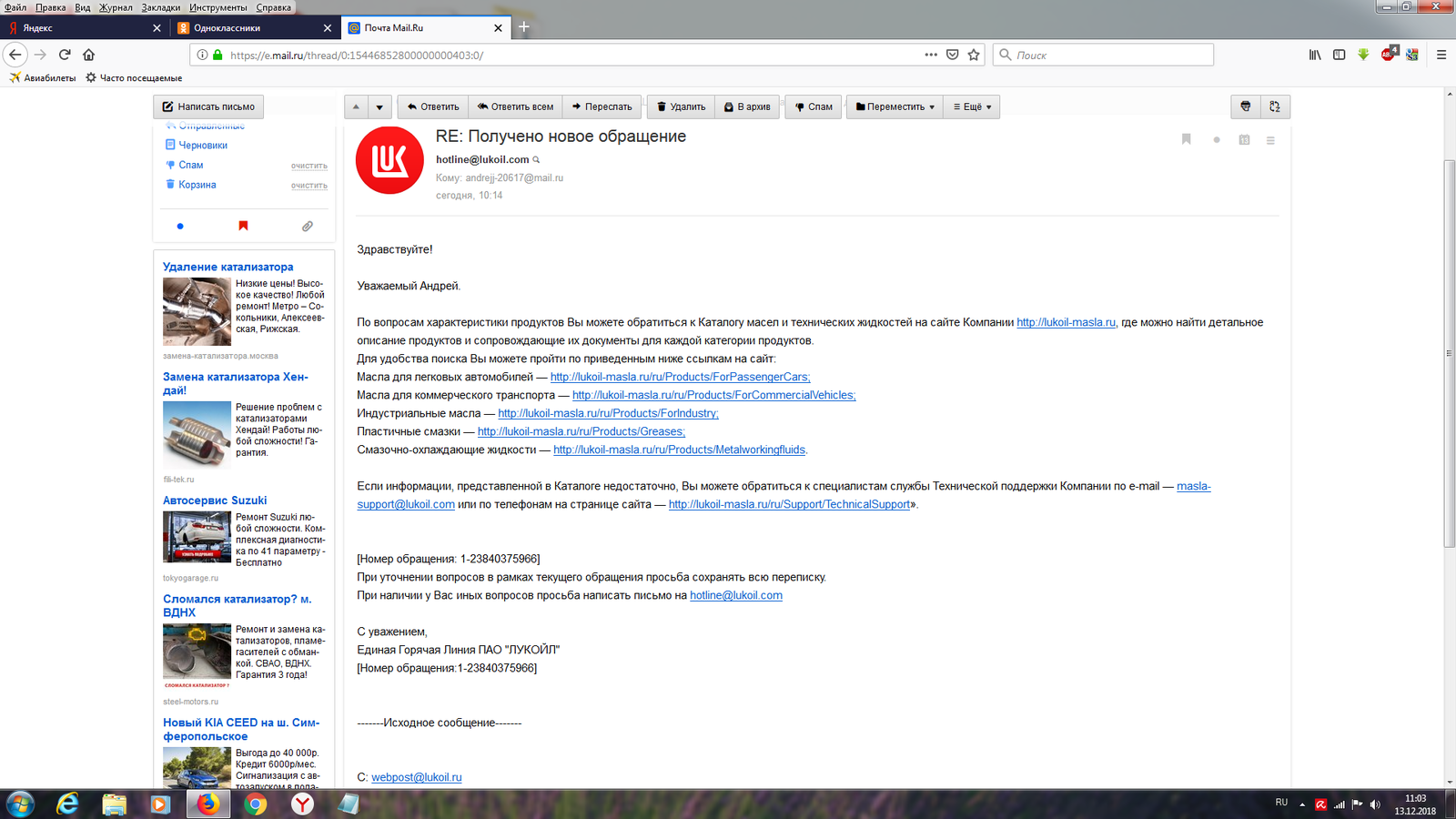

56 минут назад, Андреас сказал:
незнал, а кому тогда нужно писать ,скинь ссылку, если можешь.
image.png.4298c9288b789c19d7362aaa0a58d890.thumb.png.dde34f78b00c4b5765f19ec8204094a8.png
Изменено пользователем Che-J
спасибо.
