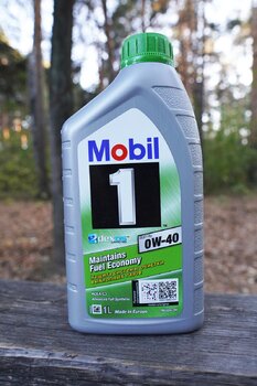

Mobil 1 ESP x3 0W-40 свежее Shear Stability
Mobil 1 ESP x3 0W-40 свежее Shear Stability спасибо товарищу parziv за наше счастливое детство!
Масло закупал в емексе у поставщика AAAB по цене 1323р.
Mobil 1 ESP x3 0W-40 Shear Stability (устойчивость к сдвигу) копия.jpgMobil 1 ESP x3 0W-40 photo1.JPGMobil 1 ESP x3 0W-40 photo2.JPG
Масло заявлено как: API SN; ACEA C3; GM Dexos2 (номер лицензии D20682HJ015), MB-Approval 229.52/229.51/229.31; VW 511 00; Porsche C40; Fiat 9.55535-S2.
