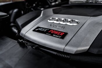

Это просто Mobil 1, это как Porsche в мире машин.
Не зря под капотом у Порша наклейка «Лейте Мобил 1»
57 минут назад, urman сказал:
